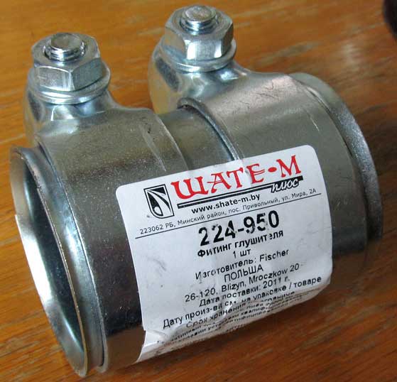

Чьё производство глушителя что на фото?

На К4М не такой выхлоп, что на фото.
Большой ремонтный хомут с двумя болтами, на каждый трубу по болту получается, не проворачивается.
Затягивать его можно сильно, т.к. болты там здоровенные. Для исключения хлюпания между слоями
хомута рекомендую при монтаже использовать герметик глушителя (выдерживает даже красный +343С).
А вот оригинальный хомут Рено на 1 болт действительно может проворачиваться.
Хомут на 2 болта под трубу 50 мм.

Всем большое спасибо! Вчера поставили новый хомут и все стало тип-топ. Работает тихо. Никакого герметика не применяли. Хомут- 30 тысяч, работа- 30 тысяч. Надеюсь не отвалится:)
ПОЛЬША

на днях менял, поставил хомут как на фото у sm1, в автомагазе 90000 рупий, а труба в трубу + графитка, пока не сифонит
