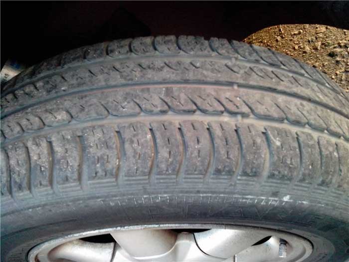

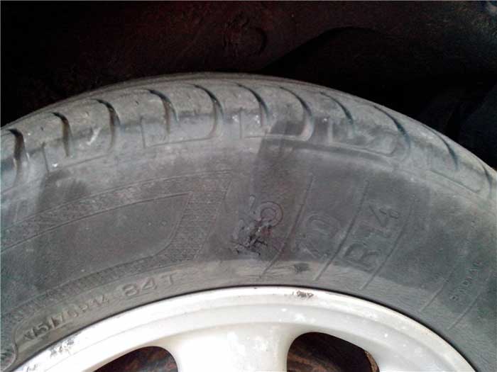

Интересует мнения всех владельцев Renault Megane Scenic (96-98), того самого который Меган Сценик. Какая размерность по производителю? Кто какую эксплуатирует?(У меня 175х70 R14) Какого производителя? Какой компромисс (цена-качество) можно использовать?
Пара советов у меня уже есть...Но в общем то переобувка не планировалась ...Беда посетила внезапно...
Вот они старые клеберы сзади...
А вот Амтел дс спереди ( с 2010-2011 гг)
Может только сзади купить...Все финансы планируются на отдых...а оно вона как!....

Я пользуюсь 175/70 r14. Соответственно диски стоят 5.5 J14 et36 железки (оригинал Мегана)
https://autoby.biz/forum/viewtopic.php?f=57&t=17220&start=30
Производитель: GISLAVED

Размер правильный - 175х70 R14.
Новые покупал пару - ставил на морду, старые на заднюю ось.
Некоторые заднюю пару ставят зимнюю стертую и ездят, колеса там почти не стираются (если в заносы не уходить конечно), ну и на "зиме" максимально тихо получается в салоне.
Была в Сценике запаска клебер, искал ей пару почти год - нашел, в салоне тишина наконец настала, после белшины. Стояла 185х65 R14 - диаметр колеса наружный получается практически правильный. Спидометр "врет" не более 2 км/ч на сотне.
