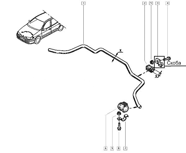

Здравствуйте!
Как или чем прижать скобу у стабилизатора поперечной устойчивости?
Или какова методика?
С земли не получается.
Может какой струбциной специальной?
См. схему.

У меня, когда втулки менял, проблем не возникло. №3 зажимается, потом №7 (если не получается из ямы надавить, можно домкратом чуть поджать)

С №7 всё понятно.
А вот №3 - не натягивается скоба, хоть плач.
Может с ямы и пойдёт, когда машина ровно стоит на колёсах. Надо яму искать.

Если машина поднята на одну сторону, то не ужмешь.
Надо ужимать, когда машина стоит ровно на земле, тогда это дело идет значительно легче.

Детали стабилизатора меняются когда машина стоит на колесах, так делать правильно. Внутренюю втулку ужать не так и просто, повозиться надо. Я щипцами ужимаю.

помню на р11 была большая проблема зажать внутренние втулки, такое впечатление, что больших размеров их продают, чем надо, бо такая затяжка там нафиг не нужна, один раз даж скоба порвалась в движении

Ужимал монтировкой, упирая ее аккуратно в днище, пока болт в скобе не начинал доставать до гайки с противоположной стороны. Затем уже ужимал просто закручиванием гайки и болта. Но повозится пришлось изрядно!
