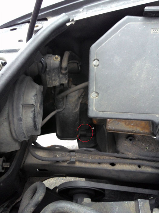

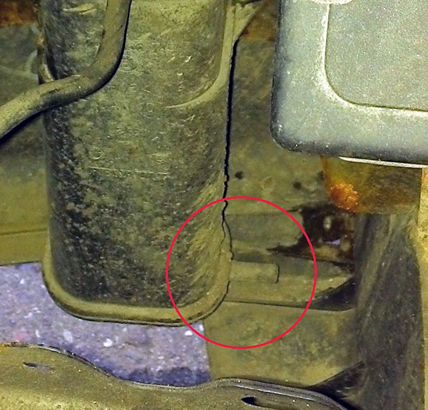

В абсорбере внизу есть штуцер, к которому ничего не подключено. Может быть кто-нибудь знает нужно туда что-то подключать?

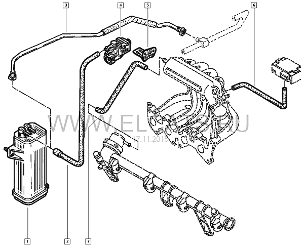

На экзисте в схеме снизу ничего не подключается, но и абсорбер без штуцера.

Сообщение с атмосферой. Ничего не подключается.

и он наверняка забит грязью
