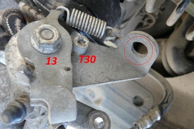

Всем привет.
Может кто знает размер пружинок заднего тормозного суппорта (они помогают возвращать ручник на место) или кто-нить может померить оригинал у себя. Размер между местами посадки пружин у меня примерно 48 мм. Заранее благодарю.
СообщениеДобавлено: 20.05.2016 21:01
Сообщения: 1417
вот ещё нашел фото пружинок, 15 витков. Исходя из того что виток примерно 2 мм, значит примерно 3 см пружина (где-то видел инфу про 3 см) + усы, примерно на ~48 мм по идее должны нормально встать.

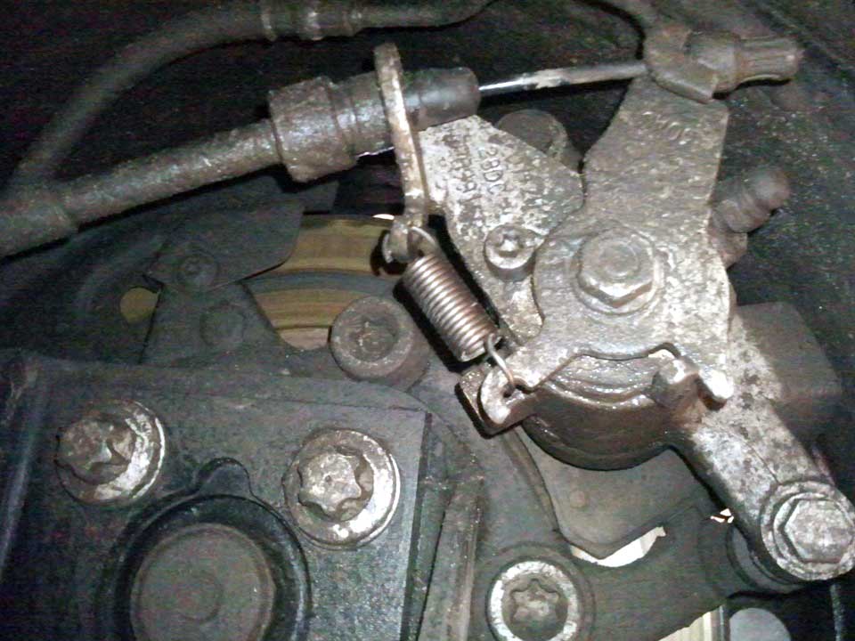

Нашел оригинал пружинки длинна 44 мм с усами, 23 мм без усов 12 витков, толщина 11 мм. Оригинал не продали тока с суппортом пришлось колхозить самому и сделал из одной пружины 2.
СообщениеДобавлено: 23.05.2016 14:18
Сообщения: 1417
Вот такие вот реально дефицитные пружинки короче получились.
P.S. Стоимость у некоторых продавцов доходила до 150 тыс. за пару, называется сорвать па-беларуску 500% прибыли.

Я нашел 1 пружинку примерно схожую по параметрам, возможно менее жесткую и сделал из 1 длинной 2 штуки нужного размера. Отдал 20 тыс. Спасибо за предложение.

у меня просто после зимы закис ручник, да и задние колодки подклинивало. Все смазал и решил все-таки замарочеться, найти недастающие пружинки и поставить.
