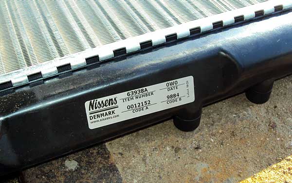

Ноу сэнк ю. Только не китай. Nissens или AvaCooling. Стоят около 1,5 млн. бел. руб. Не мало. Но, если не получится, придётся купить. Китайских ступичных подшипников и аммортизаторов с меня хватило на всю жизнь.

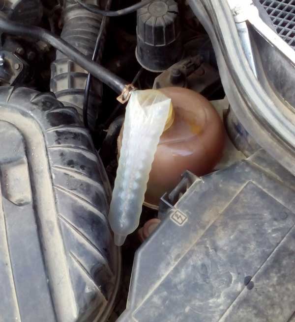

И еще вот, чтобы отсеять остатки сомнений по пробитой прокладке, сделал такой тест:
Фото сделано после прогрева и открытия термостата + примерно 15 минут работы. Воздуха там 100% нет.

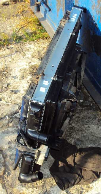

Радиатор снять, как оказалось, не так то и просто, пришлось таки сливать фреон, и снимать вместе с кондиционерным радиатором.

Мне проще раскрутить и потом заправить, чем мучаться, и вытаскивать так. Открутил все что можно, но получается, что радиатор охлаждения "зажат" трубками кондиционера. Может быть, с помощником и реально снять. Но в одиночку у меня не получилось.

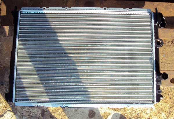

Поставил новый радиатор.
По размерам идентичен оригинальному. Но отличается, и не в лучшую сторону. На новом проходное сечение трубок раза в три больше, чем на старом, и их меньше по количеству. Не считал, но тоже, на глаз, раза в три. На старом они тоненькие, и их много - совокупная площадь поверхности соприкосновения ож и металла больше. По качеству изготовления новый очень даже ничего. Еще на что сразу обратил внимание - новый ооочень лёгкий. В несколько раз легче чем старый. Взвесить не догадался. Но такое чувство, что старый тяжелее на пару кг. Или в нем столько г-на, или он сам по себе тяжелее. Не знаю.

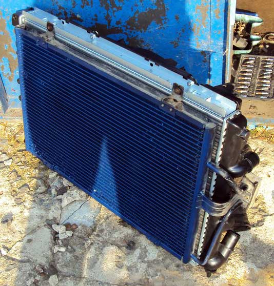

Раз уж всё снимал - привел в порядок радиатор кондиционера. Отмыл и покрасил. Ему два года всего, но побит он был довольно сильно. Заводская краска (чёрная) в местах "просветов" решеток бампера и морды - отсутствовала. Камешками посбивалась напрочь. Решил покрасить, чтобы хоть как-то продлить его жизнь еще на пару лет, хотя бы.
Весь бутерброд проще собрать и поставить всё в сборе, нежели собирать всё в машине.
