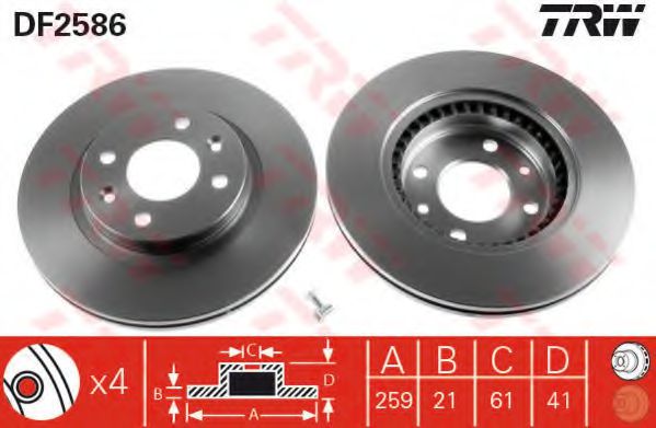

появилась вибрация при торможении, по симптомам похоже что тормозные диски, так как диски только у меня проехали уже 110 тыс., а сколько до меня хз. снял диск что бы померять какой покупать. наружный диаметр оказался 255 мм, по каталогам экзиста и шатэ м минимум наружный диаметр идет 259 мм. неужели эти 4мм разницы у меня отвалились в виде окалины? может я не там искал, прошу помощи. тормозная система лукас.

fedick писал(а):
в том примере что вы дали, наружный диаметр 280 (у меня 255), а толщина диска походу не правильно указана, параметр В должен быть не 240 мм, а 24 мм
растачивать однозначно не буду, только замена на новый, вот только найти бы правильный диск
тогда вот ваш диск
и здесь введите в поиске DF2586 выдаст аналоги мот будет поинтереснее по цене.

куда тогда делись 4 мм наружного диаметра на каждом диске?
renault megane scenic 1998г. 1.6е K7M
 Заголовок сообщения: Re: вибрация при торможении!!!
СообщениеДобавлено: 4.07.2016 12:26
Сообщения: 1417
разрушились, 4 мм это немного, по сути 2 мм с окружности, по линии диаметра получается 4 мм. Не парьтесь это ваш диск 100%.
