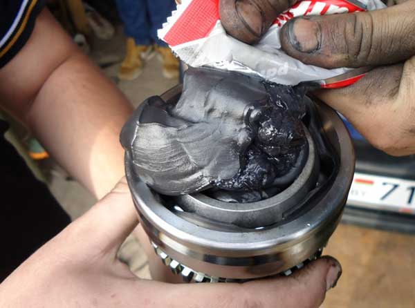

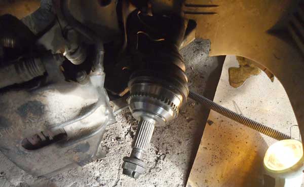

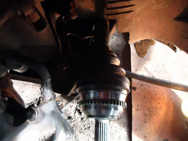

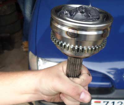

Нашел на драйве фотоотчет, может кому будет интересно
Источник: Замена шруса
Сергей Фадеев писал(а):

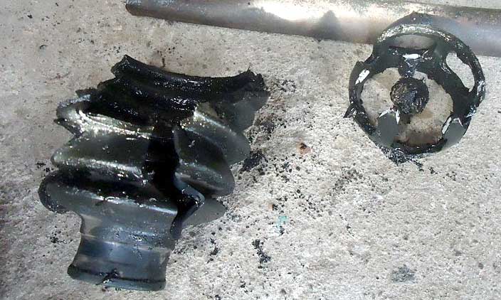

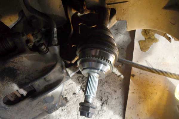

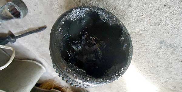

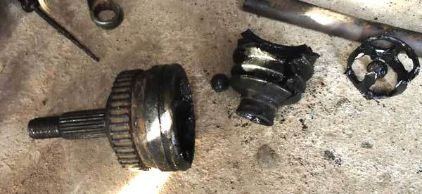

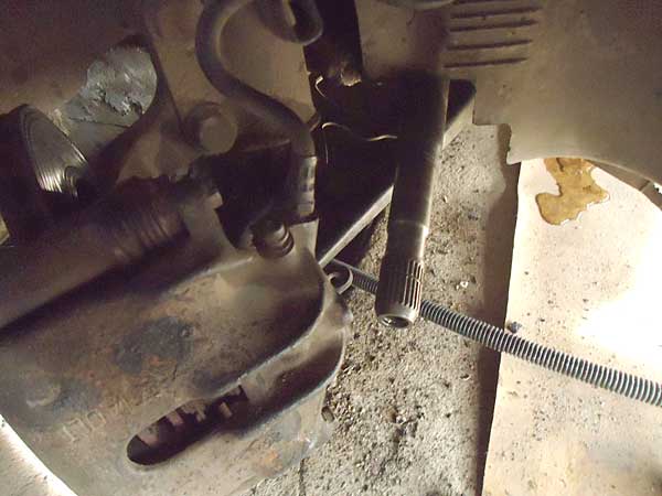

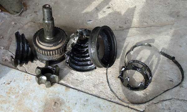

Произведена замена шруса.
Пришлось долго помучиться снимая, выбивая старый из-за стопорного кольца.
Старый IHEC разбили на куски.
Помогали менять друзья. Так как ранее им не приходилась менять ШРУС на Renault Scenic, возникли проблемы со снятием стопорного кольца, но немного помучившись и поняв, что для того, чтобы его снять нужно его растянуть в разные стороны и в момент когда он растянут сбить шрус всё получилось!
В конечном итоге замена произведена, цена вопроса 215 000 бел.руб. и бутылка.
Всем удачи на дорогах!
