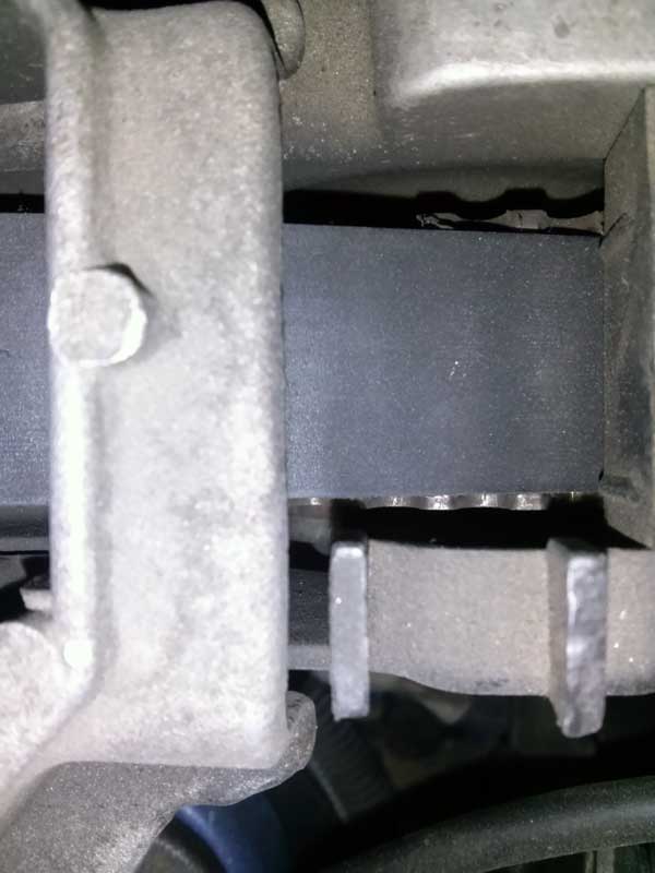

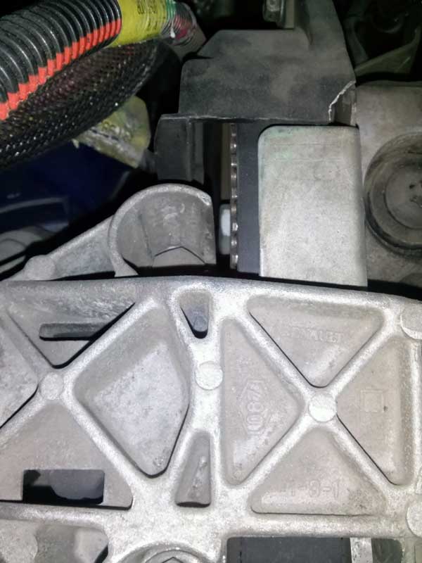

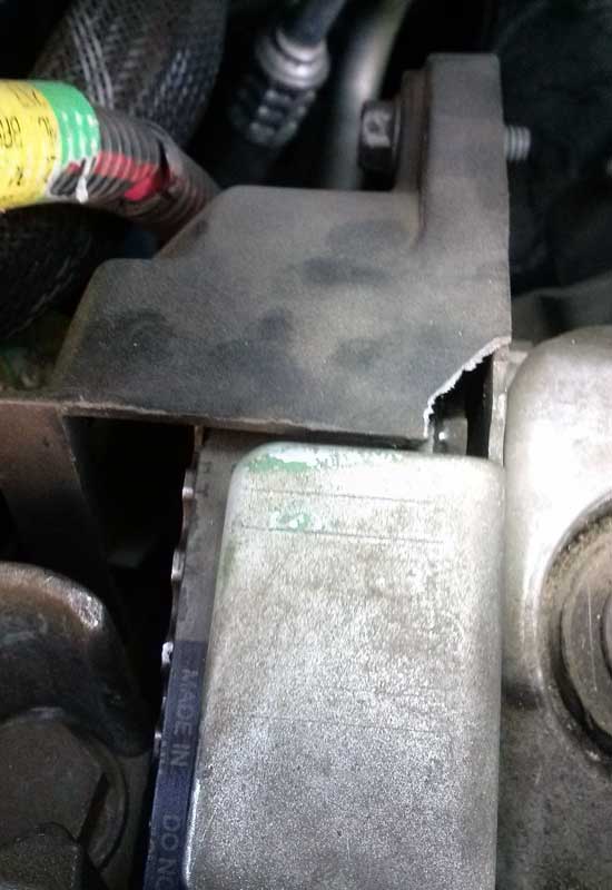

на фото шестерня насоса.
на фото видно где ремень был после замены,а где сейчас (полоска с правой стороны на шестерни распредвала она ели заметна но если присмотрется можно увидеть)
фото ремня.

на фото шестерня насоса и ремень, видно где ремень был после замены, а где сейчас (полоска с правой стороны на шестерни распредвала она ели заметна но если присмотрется можно увидеть)

Всем доброго времени ребята кто что может подсказать после просмотра фото отзовитесь?
