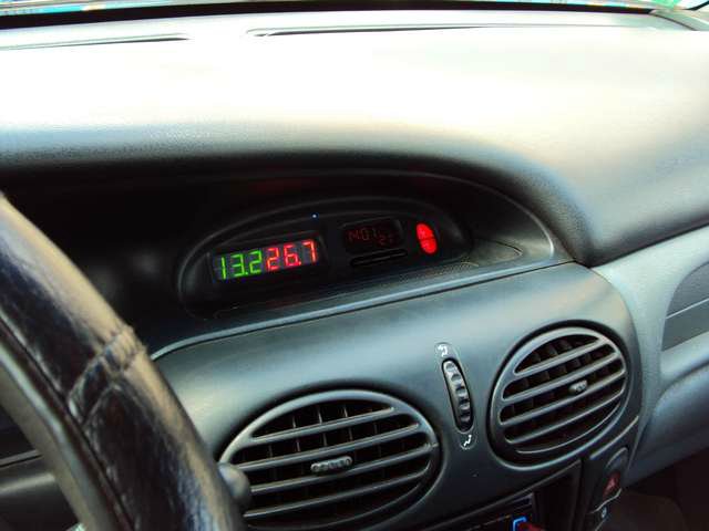

В моем сценике я подрулевой переключатель задействовал для управления самодельным климатом - можно устанавливать желаемую температуру воздуха в салоне на охлаждение. Могу показать фотки, если интересно.
хотелось бы посмотреть ...

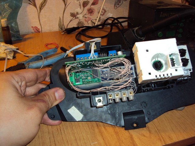

Подрулевой переключатель увеличивает или уменьшает уставку температуры на охлаждение (включает/выключает кондиционер). Синяя лампочка над индикаторами - индикатор работы охлаждения. Исполнительный механизм этой схемы - реле. NO-контакты включены последовательно с кнопкой включения кондиционера (внутри блока регулятора печки). Изначально я просто разрывал этой релюхой провод муфты компрессора. Но это плохая затея, т.к. ЭБУ двигателя в свою очередь думало, что компрессор включен, из-за этого холостой ход был нестабилен.
В жару работает отлично. Не надо крутить ручку температуры, устройство поддерживает её в пределах 0,5 град.
13,2 - это напряжение борт-сети. На фото еще первоначальный вариант, и вольтметр подключен к схеме освещения приборов. Там напряжение неправдивое ввиду малого сечения проводов. Сейчас уже проведен отдельный провод прямо с клеммы аккумулятора, чтобы показывало точное напряжение на нем. У кого мощная музыка в машине, тот поймет, для чего это надо. :mrgreen:
