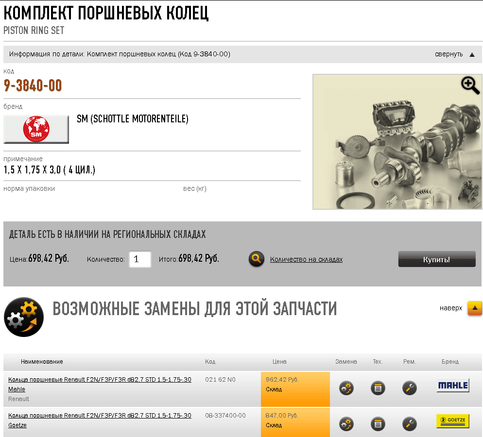

Доброго времени суток. Вопрос такой:
Есть кольца
Mahle Kolben 021 62 N0
GOETZE 08-337400-00
Цена на них около 700 руб. /комплект на 1 поршень.
И есть NE (NPR) 9-3840-00. И цена на него - 700 руб. /комплект на 4 поршня. В чем подвох? Неужели они сделаны из "пластилина"? Что лучше покупать? Кто знаток по моторам?

Одинаковые цены на них. Вы неверно прочитали описание.

По картинке непонятно, сколько их продается.
