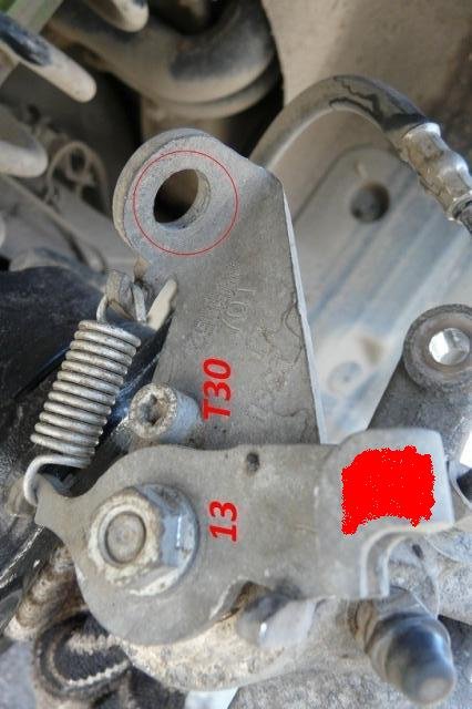

Сообщения: 578
если Сценик откинь троса и попробуй отвести рычаг помеченный красным. пробуй его расшевелить, расходить.
Тормозные скобы это и есть скобы суппорта
Что значит *РУЧНИК НЕ ПОДНИМАЕТСЯ*??

Сообщения: 1417
wladus писал(а):
если Сценик откинь троса и попробуй отвести рычаг помеченный красным. пробуй его расшевелить,расходить.
Да согласен, сзади расшевелить рычаг, он подкис и пружинки туда в будущем поставить если не стоят. Возможно и суппорт задний разобрать придется смазать и почистить.
Если прикорели колодки к диску, поробовать ещё взад вперед проехать, мот отлипнут сами и потом всё смазать.
