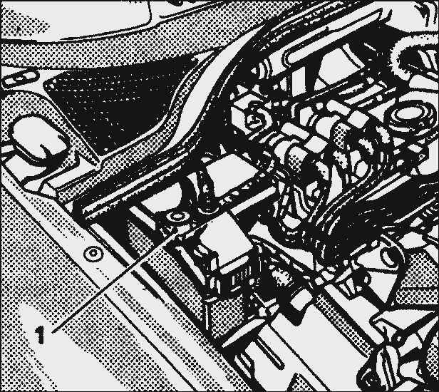

_eagle_ писал(а):
aXess,открою тебе маленький сикрет: Прикурить авто можно под капотом, для етого есть особая коробочка :mrgreen: , и совсем не надо кочаряжится под сидением
Вот, вот. Что за коробочка? Вокруг машины крутилось с десяток "советчиков" - никто ничего подобного не предлажил.
Можно фото?

ленивы я стал:
описание для профессоров чтобы не ходили кругами
Системы заряда и запуска
Система электрооборудования двигателя состоит главным образом из систем запуска и разрядки. Так как функции этих систем связаны с работой двигателя, их компоненты рассматриваются отдельно от электрических устройств кузова, таких как внешнее освещение, приборы и т.д.
Система электрооборудования - 12-вольтная с отрицательной массой.
Аккумулятор заряжается генератором, который приводится ремнем от шкива коленвала.
Стартер имеет муфту свободного хода с предварительным зацеплением с тяговым реле. При запуске двигателя, тяговое реле перемещает ведущую шестерню, приводя ее в зацепление с зубчатым венцом маховика, прежде чем срабатывает стартер. После запуска двигателя муфта свободного хода предотвращает передачу вращения двигателя к стартеру.
Разъединение аккумулятора - модели Scenic
На моделях Scenic, аккумулятор находится в специальном отделении, под правым передним сиденьем. Для разъединения аккумулятора, необходимо отсоединить положительный провод аккумулятора в дополнительном блоке клемм. Доступ к клемме будет получен после снятия крышки (обратитесь к сопроводительной иллюстрации).
Если двигатель запускается при помощи проводов большого сечения и дополнительного аккумулятора, используйте вторичную клемму положительного соединения красного цвета, а не клемму аккумулятора непосредственно. Это также относится при подсоединении зарядного устройства.
Предосторожности
  • При работе с системой электрооборудования необходимо соблюдать дополнительную осторожность, чтобы не повредить полупроводниковые устройства (диоды и транзисторы) и избежать поражения электрическим током.
  • Перед работой с системой электрооборудования всегда снимайте кольца, часы и т.д. Даже при разъединенном аккумуляторе может произойти емкостная разрядка, если зажим питания компонента случайно закорочен металлическим предметом. Это может вызвать шок или сильный ожог.
  • Не путайте зажимы аккумулятора. Компоненты типа генератора, электронных устройств управления или любые другие, имеющие полупроводниковую схему, могут быть безнадежно повреждены.
  • При запуске двигателя с помощью проводов большого сечения и пускового устройства или отдельного аккумулятора, нужно подсоединить плюс к плюсу и минус к минусу. Это также относится и при подсоединении аккумулятора к зарядному устройству.
  • Никогда не отсоединяйте полюса батареи, генератора, любую электрическую электропроводку или контрольно-измерительные приборы на работающем двигателе.
  • Не допускайте, чтобы двигатель вращал отключенный от системы электрооборудования генератор.
  • Никогда не проверяйте работоспособность генератора, закорачивая его выходные контакты с землей.
  • При работе с системой электрооборудования следите, чтобы отрицательный провод аккумулятора был отсоединен.
  • Перед использованием дуговой сварки на автомобиле, отсоедините аккумулятор, генератор и компоненты типа электронного устройства управления зажиганием и системы впрыска топлива, чтобы защитить их от повреждения.
Если магнитола в Вашем автомобиле закодирована, прежде чем отключать батарею, убедитесь что Вы знаете код.
