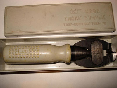

дружище подробнее!!!! не слыхал даже про такой девайс!!!!он я так понимаю вкручивается и при дальнейшем вкручивании выкручивает обломыш так?????

Обычный инструмент, продается в авто магазинах с инструментами и в строительных инструментах.
Ищи левое сверло на ~5 и вот-такой штукой сверлись
Затем обильно поливаешь вдшкой, хоть как то размочить закорелость, и потихоньку вкручиваешь экстрактор.

Вроде нашёл людей которые у нас выкручивают! а ВЭДЭШКА нифига не помогает выкручивал три штуки перед этим на горячую проливал их вэдэшкой неделю а в итоге резьба сухенькая!я так думаю что часть резьбы свечи выходит в камеру сгорания и обрастает нагаром потому как при выкручивании тяжело идёт первые пару оборотв а потом легко.
