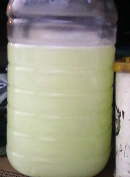

Ну и что? При предельной фильтруемости соляры -30 в -20 она будет мутной. Было дело на лукойле влил в канистру от омывайки при -20 "молоко". А утром на этой соляре завелся и поехал. -26 тогда вроде было или даже ниже. Фотка

Ну и что? При предельной фильтруемости соляры -30 в -20 она будет мутной. Было дело на лукойле влил в канистру от омывайки при -20 "молоко". А утром на этой соляре завелся и поехал. -26 тогда вроде было или даже ниже. Фотка должна быть в этой теме.
