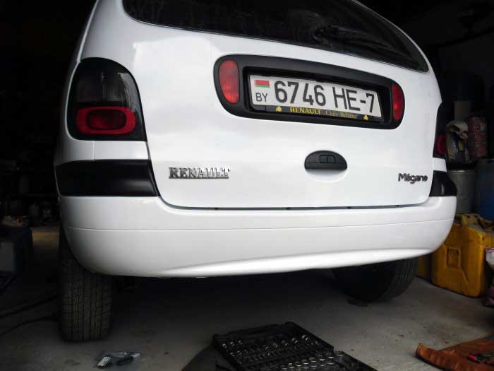

Приходится писать "мелкие" постики ..... выходные отняла 19-я модель "ромбика" :cool: .
Благо в предыдущие выходные покрасил бампера .... времени хватило только на установку заднего.
(в очереди)

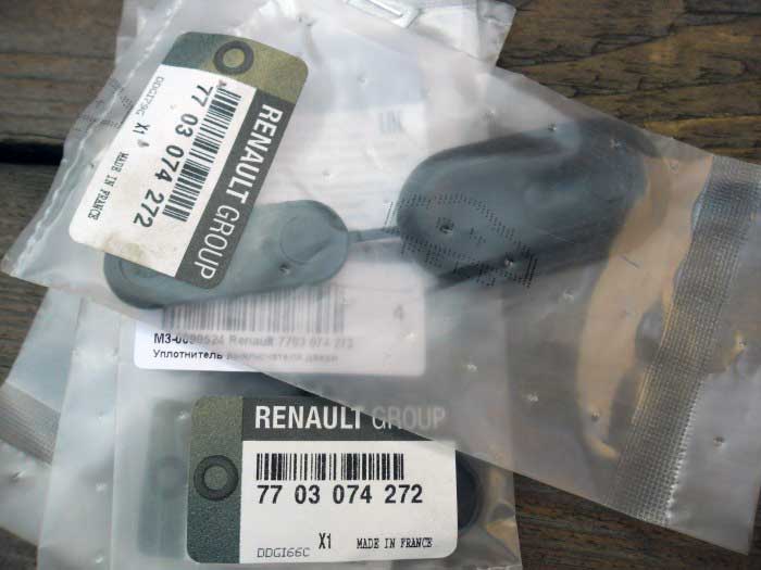

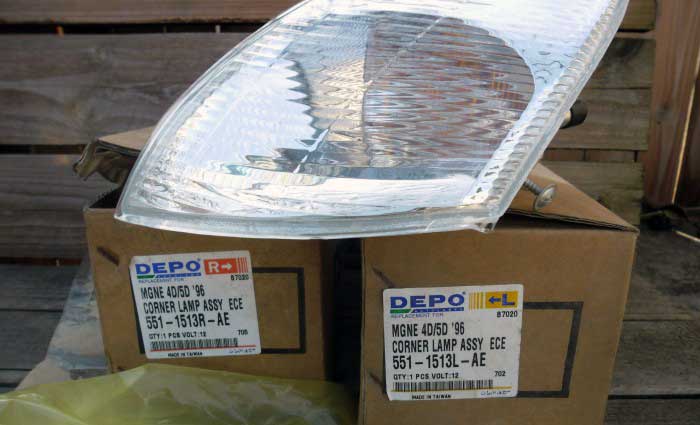

:arrow: :arrow: :arrow: Мелочёвка а приятно, по случаю приобрёл пару новёхеньких поворотников , за 5$ оба = халява да и только + мне с машиной достались с обломанными лепестками крепежей.
....Обходил все рынки и разборки в поисках таких заглушек = фиг где сыщешь :shock: .
"Экзист" помог : 1шт. = 20.000 руб.

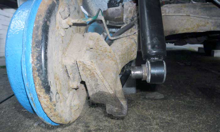

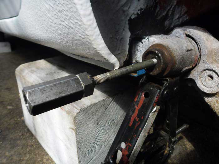

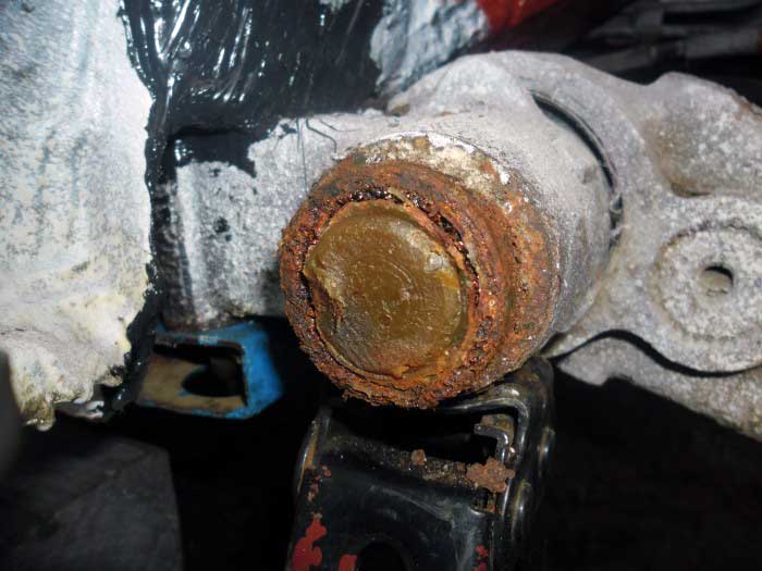

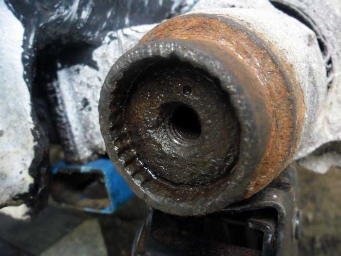

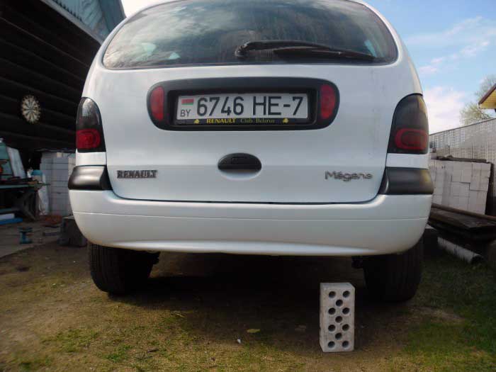

1. "Проба №1 регулировки заднего клиренса …НЕ удачная(((("
Задок задран капитально …для наглядности на фото пачка сигарет и стандартный кирпич.

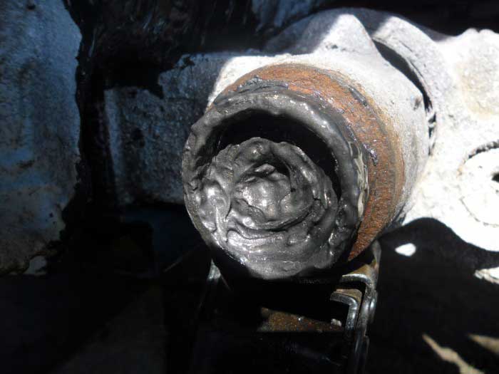

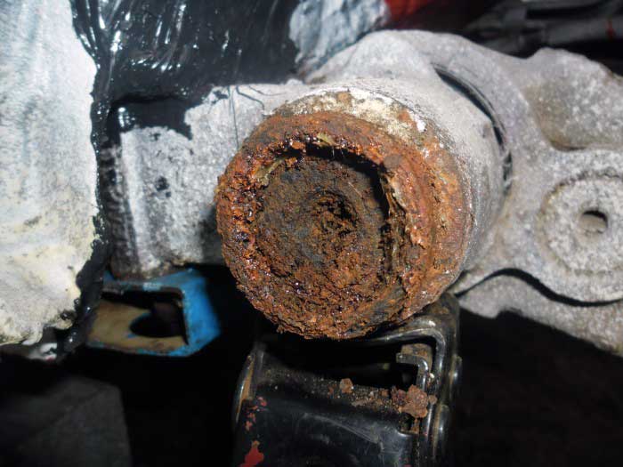

Взялся засучив рукава …Открыл первую заглушку !Ура смазали
…не долго радовался ((((
Очистил, резьбу прогнал метчиком (10х1,5 — если кому интересно)
Очистил и обильно пролил проникающей смазкой центральную втулку

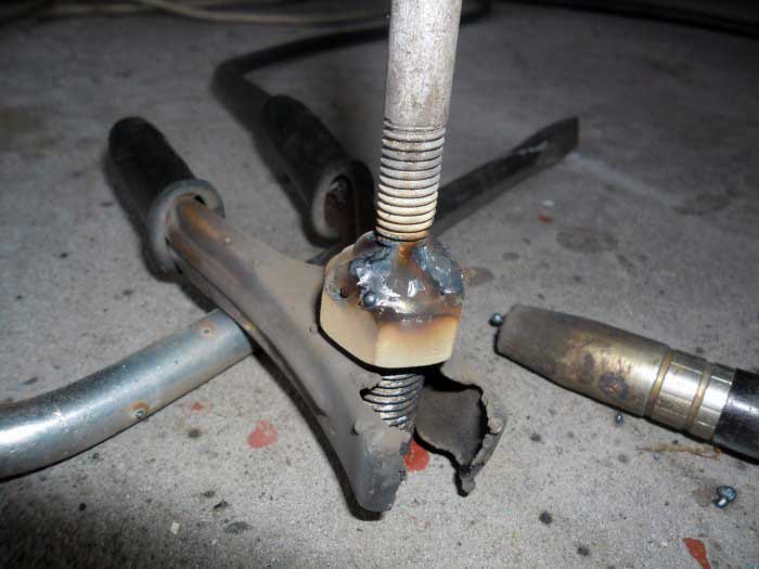

Решил выбить торсион обратным молотком … сварил переходник . Попытки были тщетны… вытягиваю резьбу на шпильке.

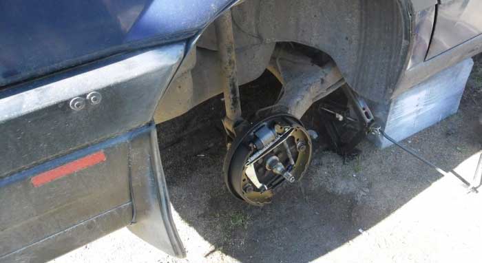

Первым меня занял родительский Пассат = пересыпь задние тормоза (с 07.30 до 12.00) :

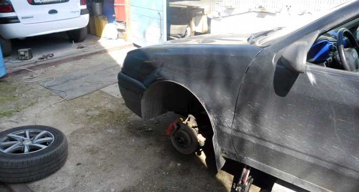

Дальше…побыстрому заменил шаровые в своей рено 19 модели (12.20 до 15.00):

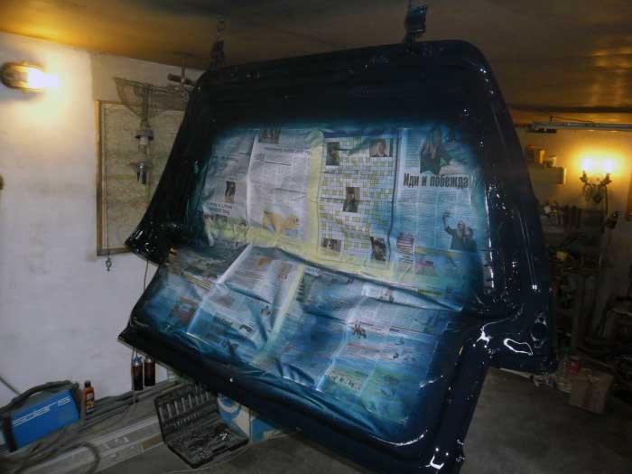

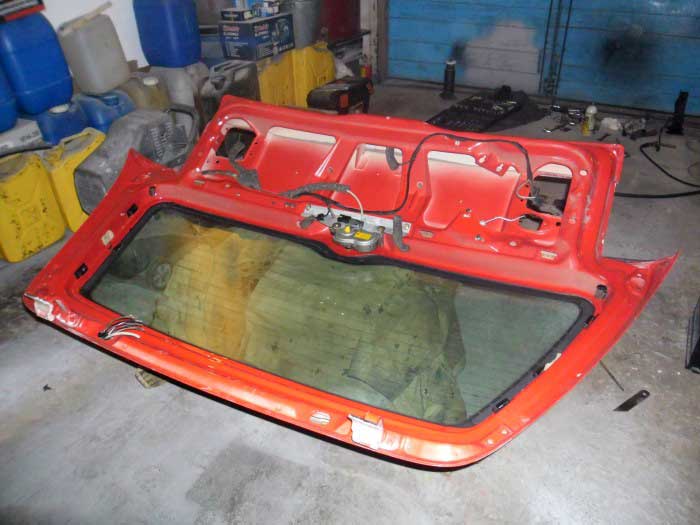

Дальше больше = покрась заднюю крышку к Пассату (заменная на родную сгнившую) (с вечера субботы до 12.00 дня воскресенья) :

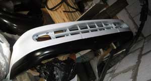

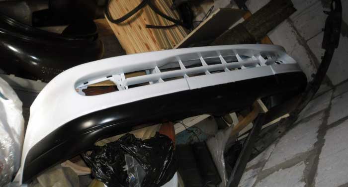

Передний бампер + ПТФ

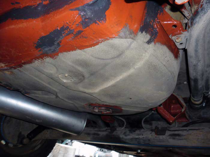

И осмотр днища …требующего окончательной обработки мастиками …

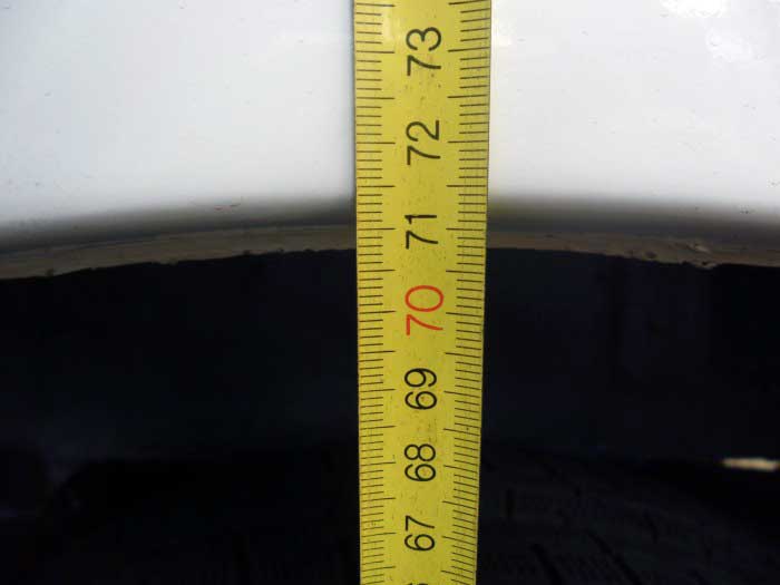

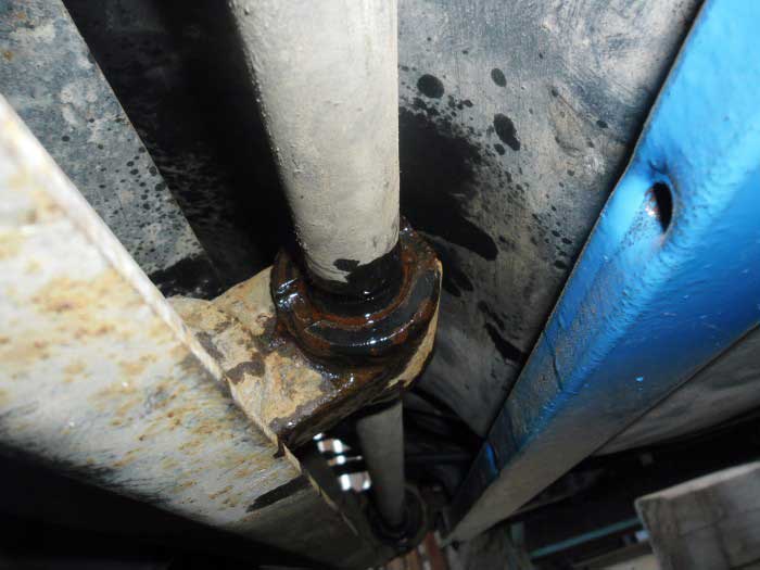

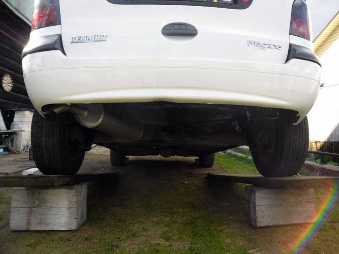

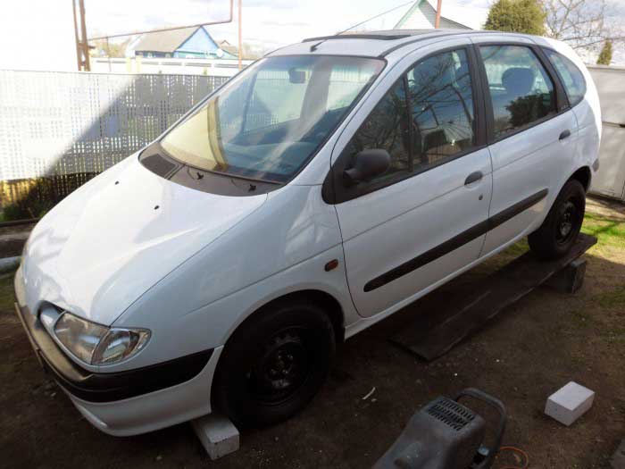

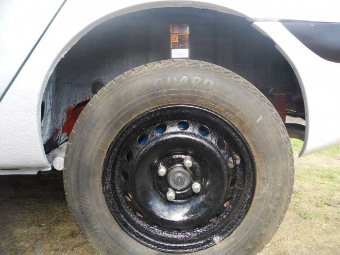

3. Проба №2 регулировки заднего клиренса …
Для наглядности : Фото высоты арки относительно земли (колёса стандартные 185/70R14)
…Всё по "фэншую" . Аморты освобождены, задок вывешен .
Молотил обратным молотком — не смог сдвинуть никак .
Плюнул, оставлю как есть . Летом возьмусь за замену сайлентов = выкачу балку — буду греть и бить нещадно)))))
Смазал всё графиткой и закрыл заглушки.

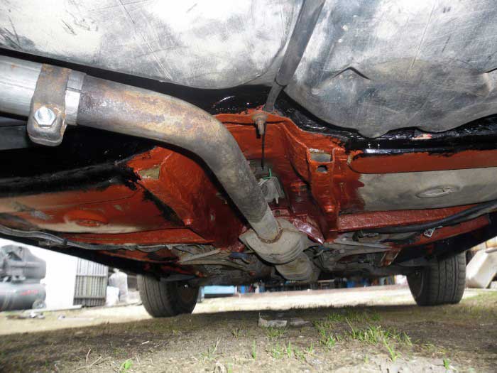

Соорудил импровизированную эстакаду и обработал днище мастикой . Очень пригодился баллон от гравитекса.
