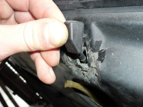

Снаружи - незначит сверху :cool: .... потерпишь до вечера субботы , попробую отфоткать процесс на своём старом капоте .

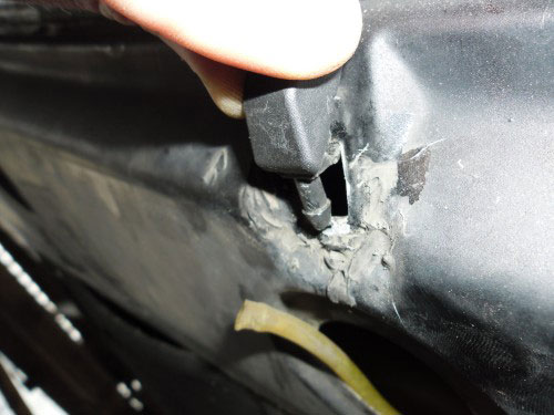

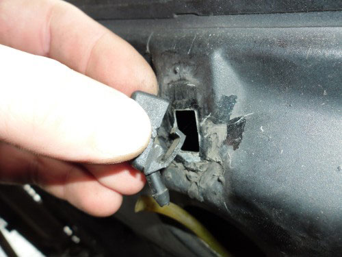

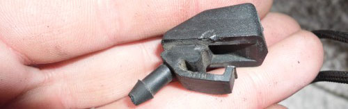

СообщениеДобавлено: 8.02.2014 14:22
Кембрик стянуть. Первым "высвободить" штуцер (сдвигать разбрызгиватель в сторону лобового стекла) , потом выводить защёлку. :!: Гарантий что после такого метода снятия , при установке на место разбрызгивателя, он будет сидеть плотно - дать не могу.
p.s. Для чего оба разбрызгивателя были посажены старым хозяином на силиконовый герметик - объяснить затрудняюсь :mrgreen: :crazy: .

спасибо за фото, снял брызгалку...
пойду на рынок искать подходящую чтоб поменять, если не будет - то прийдется эту ковырять, хотя врядли что-то получится.
у меня тоже кстати какой-то кулибин её на герметик приклеял...
нашел на рынке новую брызгалку стоит меньше 2 у.е.
долго думал как её поставить назад, если ставить без шлангочки - то шлангочку одеть невозможно
в итоге одел шлангочку, а потом вместе со шлангой впихивал брызгалку, получилось, но он немного болтается т.к. в капоте в месте крепежа трещина, из-за этого наверное прийдется тоже на герметик её посадить
