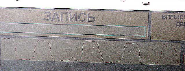

Ну вот, собственно, фото проверки лямбды. Видим, что подгуляла.

С такой лямбдой ещё ездить и ездить.

Что-то я по фото не вижу подгуляла она или нет.

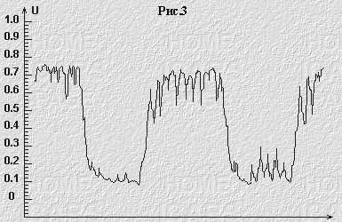

Сам я не мега-специалист, но в интернете график рабочей лямбды выглядит иначе

Domino писал(а):
... в тырнете график рабочей лямбды выглядит иначе ...
...при условии достаточно высокой частоты разрешения "смотрелки"

стесняюсь спросить, но всё же рискну! интересно бы вот узнать, а что вам сказали про осц-мму работы вашей лямбды и сию картинку маслом те мега-спецы которые резюмировали *подгуливание* вашей лямбды? так жеш на почве неверности и до развода недалеко! :mrgreen:

Я так понимаю диагностика была у _eagle_. А раз так, то вариант с разводом исключен.

...смею добавить для рачсета время замерра длилось около 10с, на примерно 2500 картина такаеже.(картинка просто не полностью)
