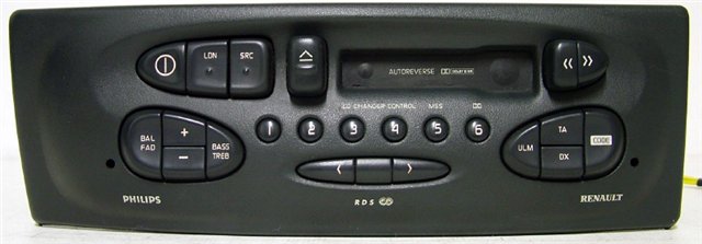

Я тоже планировал сотворить нечто подобное с родной магнитолой Renault_Radiosat-6010_22DC461-62L.
Купил экранированный кабель, 2 конденсатора, 2 резистора. Долго впайвался в микросхему, т.к. паяльник был на 30W и вместо того чтобы паять он грел микросхему. Припаял линейный вход, в разрыв два конденсатора, на резисторы терпение не хватило, землю прикрутил к корпусу магнитолы. Вместо чистого звука получил нечто ужасное с тихим звуком и завышенными верхними частотами.
А вообще хотел сделать в магнитоле линейный вход, в FM-модуляторе Ritmix FMT-A900 линейный выход, также думал как подключить штатное подрулевое к кнопкам модулятора. Тем более данная модель модулятора с RDS, т.е. название песни передаётся на штатный экран. Если всё запланированное получилось бы, то получил бы USB +подрулевое +штатный экран, качество звука при этом хоть и не на высоте, но это единственный минус в данном случае, против двух плюсов: подрулевое и экран.

К подрулевому кнопки модулятора подключить наврядли получится, да и не зачем.Достаточно, что регулируется звук. rds тоже не нужен, так как радиоканал отключается. Лучше найти модулятор с экраном побольше Например ,вот этот http://cgi.ebay.com/Car-MP3-Player-Wire ... 0587455168
Подрулевое нужно чтобы переключать вперёд назад или паузу сделать, штатный экран я тоже не хочу терять. Пускай уж лучше радиоканал будет включен, но при этом по штатному экрану бегает название песни.
вся тонкость в том, что включенный радиотракт прилично генерит помехи на линейный выход мп3 плеера.
Я пока не обрезал его жестоко по питалову и входам - толку не было...

Papazoll, спасибо за информацию. Линейный вход вывел на гнездо Jack 3.5. На место кнопок от кассеты сделал заглушки. Кассетную шторку зафиксировал с помощью металлической пластины и монтажного клея. Сигнал на магнитолу подается с телефона. Довольно удобно и звонок не пропустишь. Качество звука отличное, особенно если заменить штатные колонки на что-то более серьезное. Результатом очень доволен. Еще раз большое спасибо!
