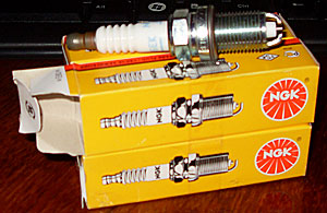

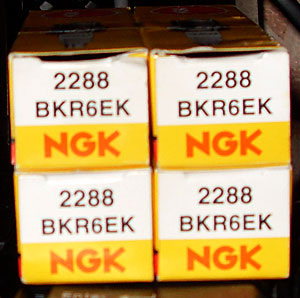

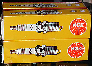

Кстати, прикупил себе новые свечи

пока не поставил, няси панты 2-х эляктродныя обратно...для твоего матора хватит на 50 тыр и BKR6ES, :yes:
http://www.ngk.de/ru/podbor-produkcii/produktfinder/PKW/ZK_BENZINER/RENAULT/LAGUNA%2BPHASE%2B2/BKR6ES/12087/

пока не поставил, няси панты 2-х электродные обратно...для твоего мотора хватит на 50 тыр и BKR6ES,
Поддерживаю. На своего Сафрана-2 (97 г.), "2,5 бензин", пару недель назад поставила такие же. Огонь. К слову, до замены машина отходила больше 50 тыс.км. на Renault 7700 500 155 (одноэляктродныя). Вопросов и нареканий нет.
