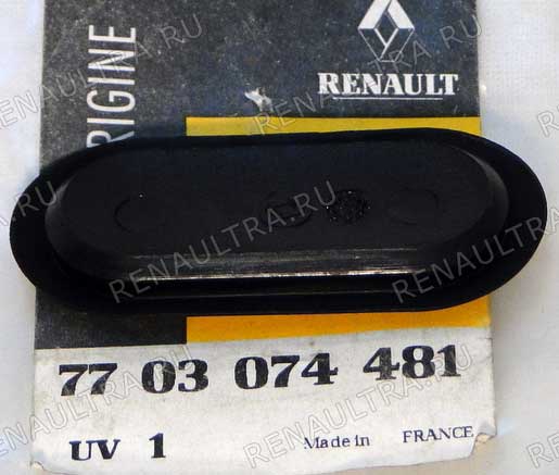

Вот, нашёл в интернете:

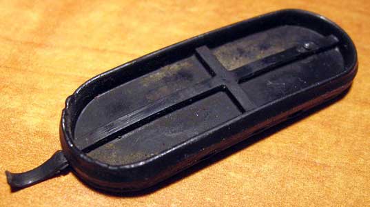

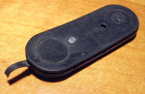

Это только часть - крышка.
Вот изделие в целом виде:
Резинка-корпус вкладывается в овальное отверстие порога/задней_арки очень плотно, крышку можно открывать - она тогда тупо висит, или закрывать - она тогда перекрывает собой дренажную дзирачку.
Такое вот изделие. Зато её можно периодически вынимать и задувать в пороги всякую нефесодержащую гадость, НО потом поездить, пока подсохнет, и тогда назад ставить заглушку, иначе дзирачку дренажную закупорить, и будеть водоём в пороге.

Хм, а почему тогда коды разные? По какому искать: 7703 074 272 или 7703 074 481?
И ещё, на elcats в электронном каталоге хотел посмотреть эту заглушку, чтобы определиться с кодом, но почему-то не нашёл рисунка с установленными заглушками. Точнее рисунок есть, но там нет такой заглушки.

Просто ваш номер 7703 074 481 - это к рено кангу, а 7703 074 272 по диалогусу к сценику 1
 Заголовок сообщения: Re: Меган 1 вода в левом пороге.
СообщениеДобавлено: 27.02.2013 22:08
Сообщения: 2031
Откуда: Минск, Беларусь
А шо, там размеры разные?
СообщениеДобавлено: 28.02.2013 11:12
Сообщения: 4313
А кто его знает.... Но номера разные!
