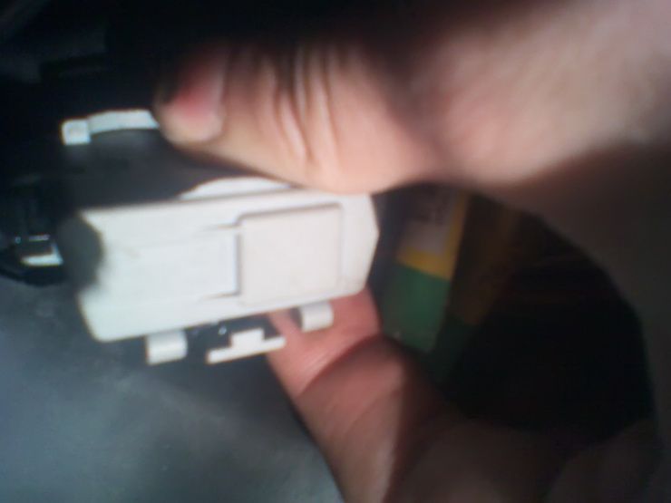

Сегодня копался с машиной, руки дошли до диагностического разъёма, вот нашел похожий в куче проводов :mrgreen: . С заглушкой на него, с надписью "Cinch". Он ли это родимый :krugom: ?

канечно он)))

Спасибо! Ну и засунул же его предыдущий хозяин :zlost': , еле нашел в проводах)))
