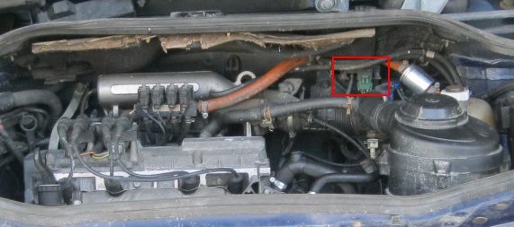

_eagle_ писал(а):
ето датчик с пачку сигарет....от него отходит трубочка и фишка с 3 проводами...находится в моторном отсеке справа(как откроеш капот) от мотора, прикреплен к стенке моторного отсека
воздушны фильтер непричем и его трубки
спасибо, сегодня посмотрю

как посмотришь и найдешь его-сфотографируй плиз,а то не очень понятно,что за он

вчера посмотрел, с правой стороны такого датчика я не нашел, есть какой-то с трубочкой с левой стороны за двигателем, мот достану фотик попробую сфотать и выложу

Зарегистрирован: 8.09.2009 21:23
Сообщения: 193
Scenic 1.6е RT K7M702(газ4-бензин) JB3 JAOF05 97г.

о, такой есть. alexey.by спасиб большое

в общем по совету знакомого залил присадку для очистки инжектора + уплотнил трубку от датчика абсолютного давления ибо слишком легко снималась, результат стал заметен сразу, обороты стало держать лучше

проблема в общем-то не решилась, даже легко вращающиеся трубки посадил на герметик и все равно, обороты плавают. Даж не знаю что теперь смотреть((
