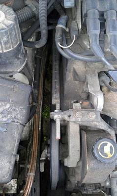

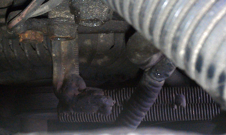

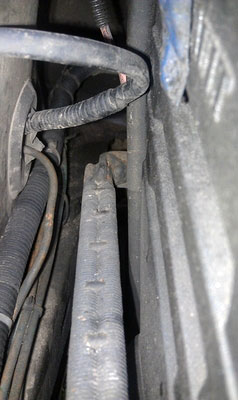

упор сделан из пластины 5-6 мм, крепится под болты кронштейна гур.
шпильки сдвоены для жёсткости
на последнем фото за гайкой не видно, но там пластина загибается и в неё продет болт, фиктирующий генератор.
нужно натянуть - подлезаешь трещоткой с головой на 13, ослабляешь болт, далее гайкой на шпильке.
при наличии сварочного полуавтомата и тисков процесс изготовления занял полчаса.
Меган I 1997г. 1,6 RT К7М AD4

C П А С И Б О огромное! А это действительно выход. Подробно изучу :reading: и сделаю тоже.
Ник, респект!!! :bravo:
