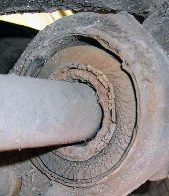

Глядя на фото выше, так мои сайленты почти новые. Пару трещинок считать не будем. ))))
