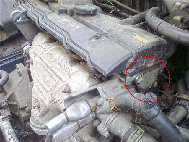

Не так давно обнаружила подтёки.
Вроде как масло.
Что же случилось? Подскажите.

Мот крышка клапанная подтекать стала?

Да похоже на маслицо...
У меня в этом месте также было, когда после регулировки клапанов поставил новую но дешевенькую прокладку под клапанную крышку. Подтекало и в других местах по ее периметру! После замены прокладки на новую хорошую все стало ок.
У вас только в этом месте "запотело"?
А вообще ИМХО легкое "запотевание" движка маслом - это не повод для беспокойства. Вот если начнет скапливаться и капать вниз - тогда не есть ГУД...

Пока что я увидела только там. Надо бы получше рассмотреть со всех сторон.
Мне в июле ТО проходить. Ничего мне не скажут по этому поводу?

Нормальный мотор. Для 96 года года вообще идеально выглядит.
Согласен, даже парится не стоит.
Вы что по фото это определили???
Renault megane 1996, 1600
 Заголовок сообщения: Re: Гонит Масло!
СообщениеДобавлено: 29.06.2012 20:40
Естественно. Фото же твоё?

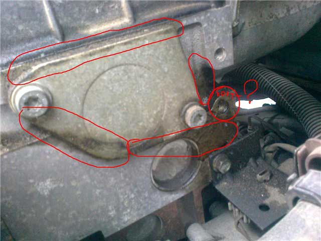

Странный вопрос.
Конечно мое.

Попробовать дожать те 2 болта. Если не жмутся, то оставить всё как есть.
