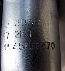

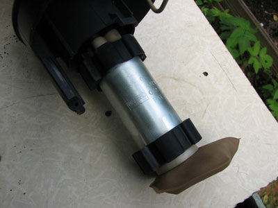

Про насос - я покупал
но! сетку пришлось чистить старую.
а вот то, что находится в мегане
Меган I 1997г. 1,6 RT К7М AD4
CLIP

И так сегодня вскрыл бензонасос и был в ужасе. Это была не сеточка а кусок грязи. Такого я еще не видел. Так же контакт идущий на бензонасос выглядел не лучшим образом. Сеточку не менял, так как не нашел. Почистил свою и еще продул компрессором. Результат на лицо. Машина мчит и не пыхтит. Всем спасибо за хорошие советы.
