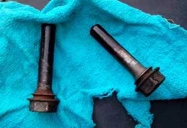

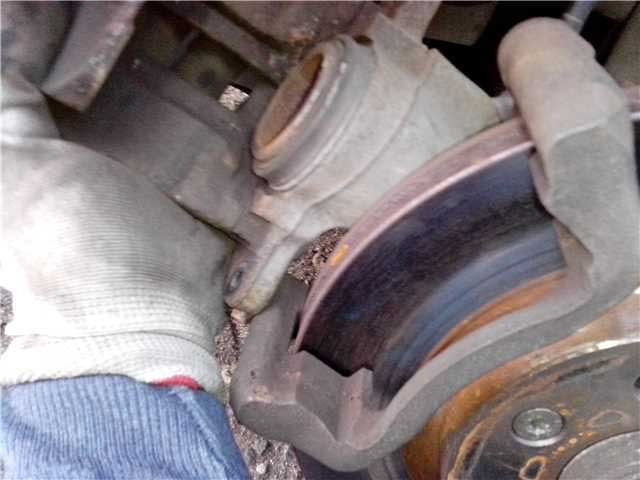

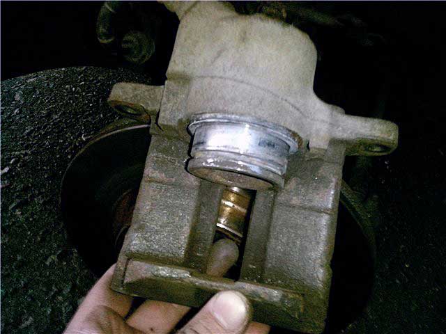

1) диск без колодок крутится как и правый....
2) снял втулочки, смазал, поршень не вынимал.. только чуть-чуть...тоже смазал
3) снимал резинки, стопорное кольцо, пошкрябал напильником пазы для колодок и сами колодки...
4) в темноте все собрал )))
