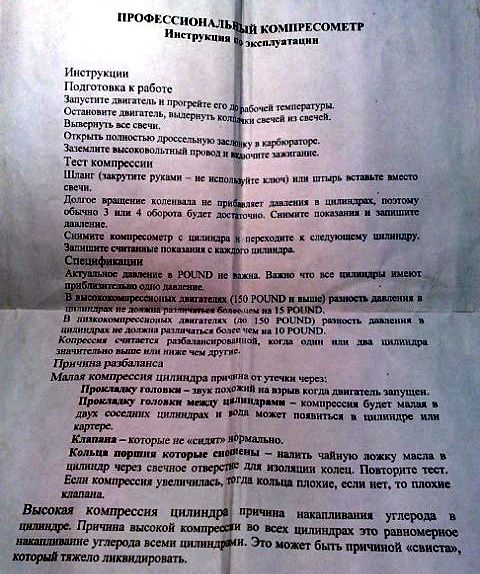

Не знаю что там у вас за манометр, а компрессометр могу дать. Не надо и помочника, сам справишься - наливай ему ещё :mrgreen:

Вот как-то так. Сорри за плохое фото..

а у меня на всех цилиндрах по 8...... меган 1.4 16кл. это ппц скоро чтоли?????

Причина накапливания углерода - пенсионерский стиль езды. Любому двигателю нужно иногда давать просраться на 5-6 тысячах. Тогда и РОГ чистить не придётся и кольца не залягут.

по поводу "просраться" согласен на 100%
