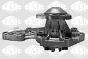

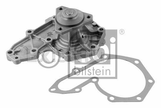

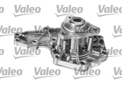

грм и доп ремень поменяны сразу были.А вот может быть из-за помпы там через одну лопасти отвалились или еще что.почему с обратки не течет и печька дует с повышением оборотов.Но тогдаб машинка грелась из-за малой циркуляции или нет.И сразу кто помпы восном производит кого заказывать если что.
Ну, учитывая ваши погоды и ветра, двухлитровик перегреть зимой очень сложно, если держать 3тысячи оборотов полчаса - то может быть. А это для 2-литрового F3R на 5 передаче скорость 120 в час, вроде бы.
Производитель помп, в идеале, конечно Valeo - поставщик конвейера реношного.
Valeo 506 019
Но если честно - главное не китай левый (правый можно :) это который БОШ и т.п.), ну достаточно вот таких:
SIL PA 557A
Febi 09319
Sasic 4001182
