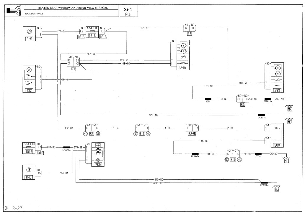

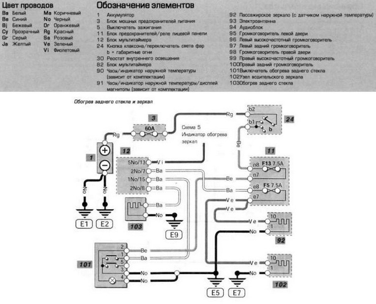

Упрощённая схема
 Заголовок сообщения: Re: Обогрев заднего стекла !
СообщениеДобавлено: 3.12.2013 15:42
Сообщения: 409
Откуда: Светлогорск

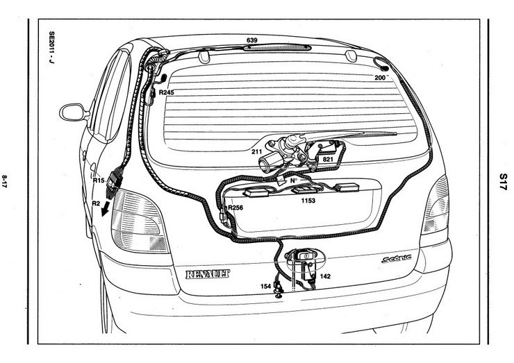

Эта посерьёзнее будет)

Схема у меня есть в книге а вот где живут раземы?На обум отрывать нкладки стремна,ломаютса защелки 1 из3 а найдеш только в столице а туда надо ехать!

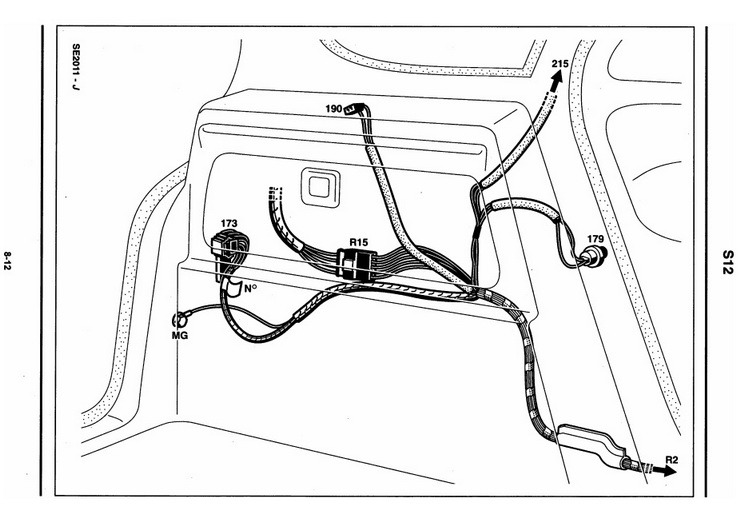

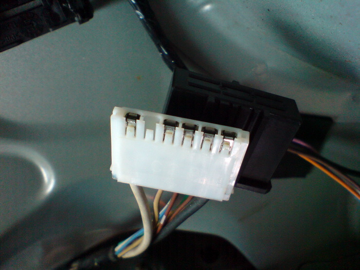

Разъём R15 более крупным планом
СообщениеДобавлено: 3.12.2013 18:30
Сообщения: 1065
Откуда: Минск Кунцевщина
Cyber-Shot писал(а):
Разъём R15?
Да, про этот разъём я имел ввиду.

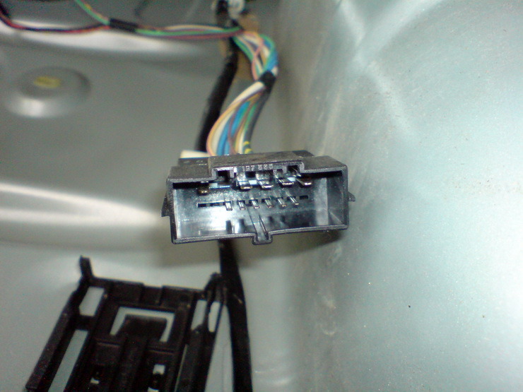

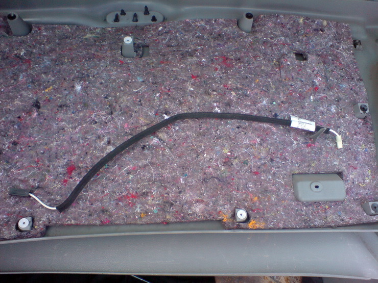

Добрался я до этого разъёма
По внешнему виду с ним все ОК
Только вот напругу на тот момент проверить нечем было

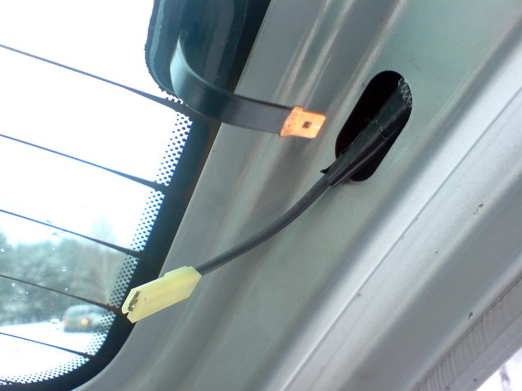

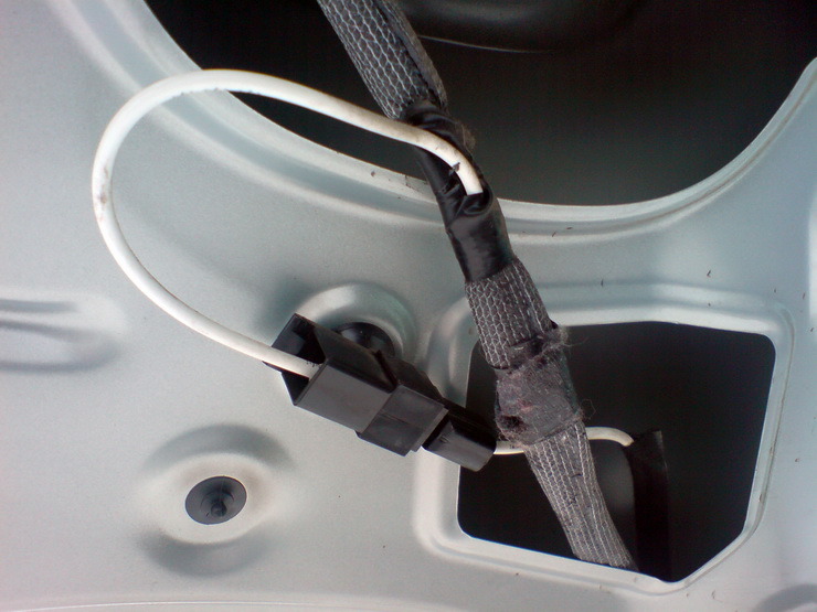

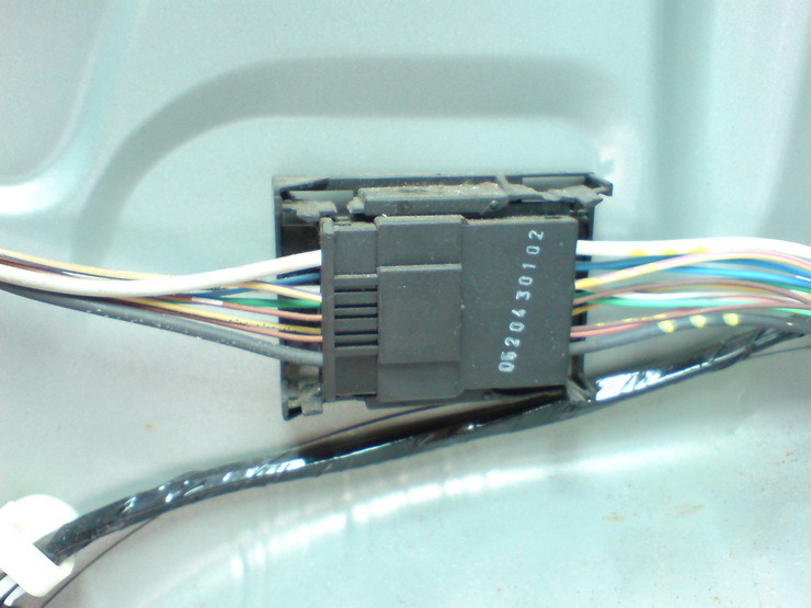

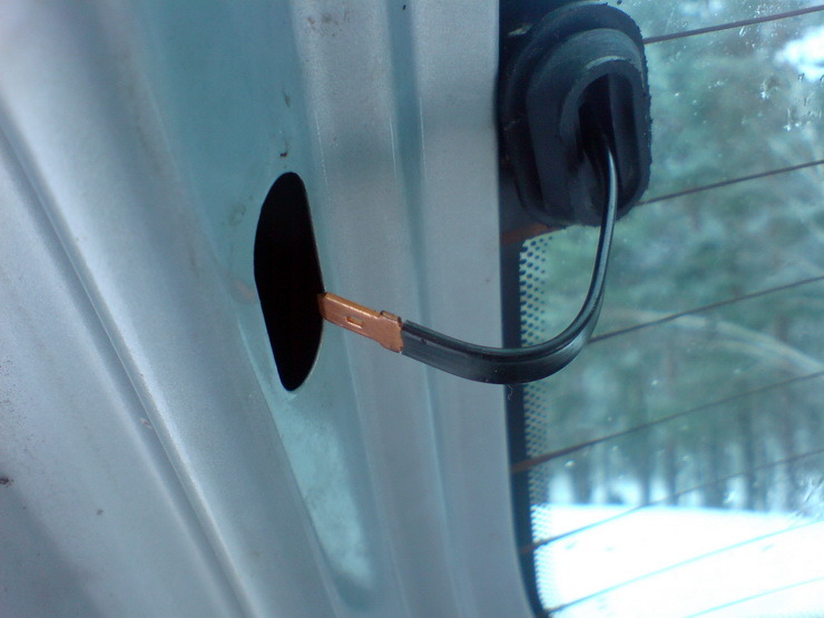

Причина неисправности оказалась банально проста - выпал разъём подключения нагревателя
Такой же разъём, только с другой стороны
Провод между стеклом и разъёмом R245, затерялся в задней дверце
Сам разъём R245

Интересно как он так выскочил, такая вибрация надо или закреплён был фигово изначально. Хотел кстати сказать глянуть вам сразу разъёмы
