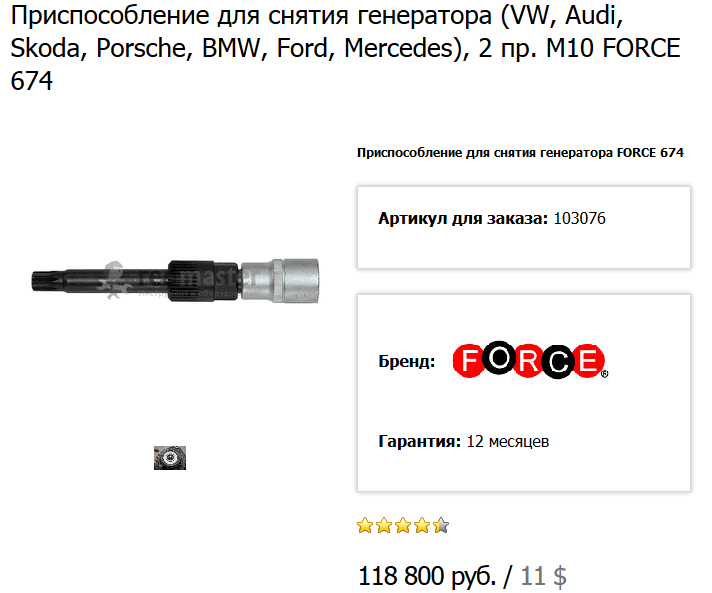

От для блокировки вала поможет отвертка
Никаких отверток.
Вал удерживается битой М10. Внутрь шкива залазит вроде как гайка на 27. Откручивал во дворе без проблем.
Муфта, что на фото, стоит ровно 21 доллар. Правда, чтобы её поставить, нужна голова на 33 зуба.

Покупал приспособу форс для установки обгонных муфт за 10 баксов в минске. С ее помощью и с помощью гайки на 27 шкив был откручен за 1 минуту и за 1 минуту была прикручена обгонная муфта, могу дать попользоваться если что.
