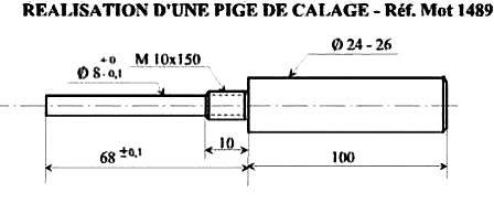

План такой: снимаю заглущки, вывожу распредвалы в точку фиксации. Потом сдергиваю болт, проверяю положение вала контрольным болтом и прикручиваю новый шкив. Коленвал фиксирую при этом или тормозом на 5 передаче или монтировкой маховик. Вот как-то так.
кстати, интересная тема.где-то обсуждалась длина контрольного болта чуть ли не до миллиметра. понял сегодня что длина пофигу, главное, чтобы он уперся в правильное место (то есть чтобы коленвал ему при этом не мешал.

Так зажимать именно на К4М (!) можно. А приспособа нужна с нужным точным размером, иначе могут быть проблемы. Заглушки распредвалов само-собой нужны новые.

Да, что-то я напутал, на K4M фиксатор упирается в коленвал, поэтому нужна точная длина. Но затягивать по фиксатору стремновато. Думаю чуть притянуть с упором в фиксатор, а дожимать уже зафиксировав коленвал за маховик или тормозом.

"papazoll" +1
вместо нижней приспособы народ иногда использует штангенциркуль толшиной 5мм....
резьба на фиксаторе М10 шаг 1.5мм насколько помню
