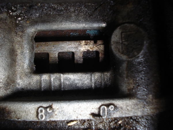

Еще вопрос ВМТ между этих двух рисок как лучше выставить и на что это влияет.
СообщениеДобавлено: 16.11.2014 21:02
Коленвал "подпирал" через заглушку ? Откуда данные по ВМТ??
СообщениеДобавлено: 16.11.2014 21:30
Сообщения: 194
Откуда: Казахстан,Уральск
А что обязательно через фиксацию коленвала.
Приспособа есть только патрубки мешают до этого болтика добраться.
СообщениеДобавлено: 16.11.2014 21:35
Ну это 100% гарантия ВМТ.
СообщениеДобавлено: 16.11.2014 21:57
Сообщения: 194
Хорошо попробую всетаки выкрутить. и кожух вентилятора мешается,и патрубки.
А звездочка точно е10 а то что-то соскальзывает плохо надевается головка грани вроде нормальные.
А на распредвале метка только на шестерне.
Просто я до этого менял просто коректором помечал,а сейчас хочется точно убедится в выставлении меток.
СообщениеДобавлено: 17.11.2014 12:31
Метку на 0 выставил - это и будет ВМТ.
