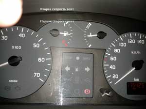

Каюсь, обсчитался в делениях. сегодня был на машине. У меня вот так.
по стрелке у меня также как у вас на фото. У меня другая ерунда - летом бывает, если кондер выключен в пробках может температура двигателя подыматся, включаю кондер и все приходит в норму. Наверное вентилятор не включается без кондера.

Летом без кондера у меня температура стрелкой доходит до предпоследней риски и включается вторая скорость вентилятора. ( чувствую по небольшой вибрации). Тоже очковал вначале, но за 4-ре года всегда так и происходит. При этом не знаю первая включена или нет ( не обращал внимания).Просто почти всегда езжу с включенным климатом.
С кондером летом первая скорость всегда включена.
У вас вторая скорость кондея хоть включается вообще?

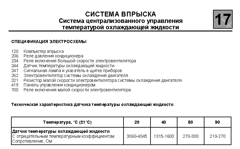

Вот что нашел по вентилятору на к4м
При включении кондея, вторая скорость вентилятора хоть включалась?
Там есть в блоке два реле одно на малую скорость, второе на большую. Может у вас вообще большая или малая скорость не работает. проверьте реле!

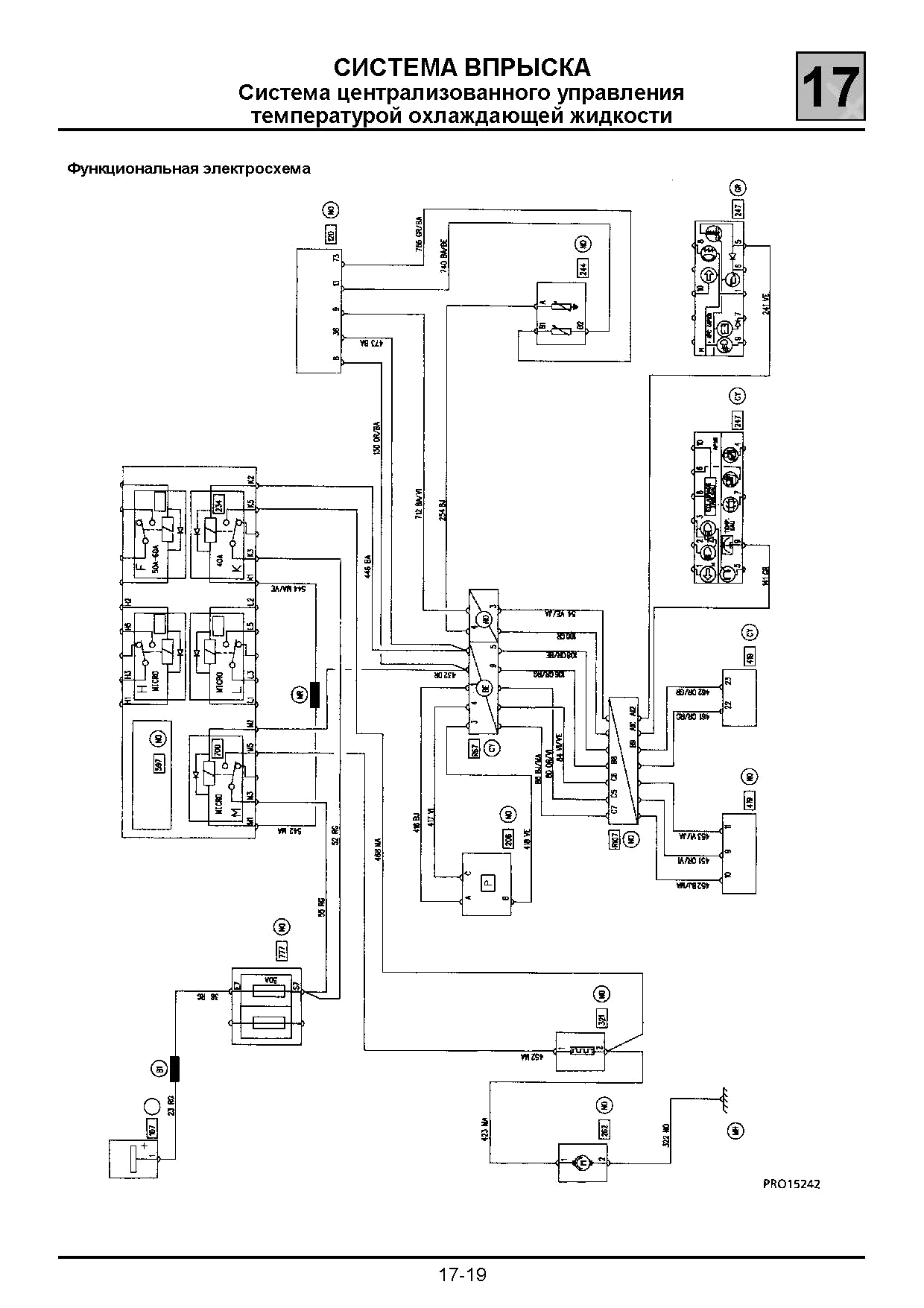

Схема электрическая
