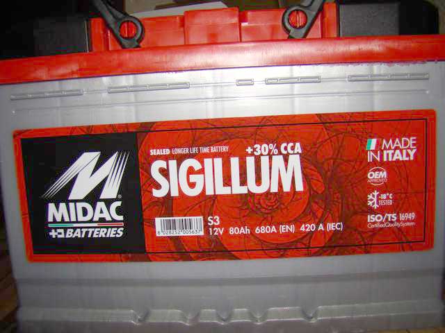

Ну если говорить про АКБ то вот ИМХО:
Считаю что лучше зимой тот АКБ который рассчитан для морозов и прошедший зимние тесты...
например MIDAC S3 SIGILLUM...
Серия аккумуляторов SIGILLUM была создана компанией MIDAC и протестирована такими ведущими автопроизводителями, как Volkswagen и Mercedes-Benz, чтобы обеспечить надежность и устойчивые пусковые токи даже в самых суровых условиях и температурах.
решетки электродов изготовлены из свинцово-кальциевого сплава (PbCa), по технологии "expanded metal", что обеспечивает улучшение технических характеристики на 30%, низкий саморазряд, очень низкий расход воды и необлуживаемость на всем протяжении эксплуатации.
ANTI SPILLING SYSTEM обеспечивает сохранение постоянного уровня электролита в течение всего срока службы, и исключающая его выливание при переворачивании.
SIGILLUM оснащен лабиринтной системой газоулавливания.
SIGILLUM оснащен встроенными в крышку корпуса фильтрами для безопасности. Фильтры очищают газ, который выделяется в процессе зарядки аккумулятора
SIGILLUM оснащен пламегасителями.
SIGILLUM прошел испытания при t -18oС и показал прекрасные результаты.
SIGILLUM успешно прошел испытания на наклон и переворачиваемость.
Большее число пластин в каждой ячейке по сравнению со стандартной батареей обеспечивает Sigillum большую пусковую мощность, что гарантирует запуск даже в самых сложных климатических условиях.
Идеально подходит для надежного запуска автомобиля в условиях холодной зимы.
Преимущества: ячеистая система защиты от утечки электролита, уплотнительные кольца, + 30% тока холодного пуска, устройство защиты от возгорания.
Midac Sigillum — полностью необслуживаемые кальциевые аккумуляторы, оборудованные двойной крышкой с лабиринтной системой для каждой отдельной ячейки. Производятся в соответствии со стандартами ISO/TS 16949, требуемыми автопроизводителями. Поэтому Midac Sigillum может считаться продуктом ОЕМ-качества.
Купил себе и у другу такой АКБ (покупал на Украине), за 2 года проблем на морозе не было при том что авто по 5-7 дней стоит на морозе без заводки, есть АКБ Midac на 100 ah тот вообще на минус 40 градусов мороза...
Думаю...что пока эта новинка, то должны еще делать качественные АКБ что бы зарекомендовать себя...

Все уже знают, что кальциевые любят повышенное напряжение до 15В, если это не соблюдается, то чуда не будет.
А рекламу все себе пишут хорошую, другого я и не ожидал увидеть.
 Заголовок сообщения: Re: Какой аккумулятор лучше?
СообщениеДобавлено: 5.01.2016 12:27
Сообщения: 346
Откуда: Светлогорск
Про рекламу согласен, а вот где взять 15 вольт , если с генератора приходит 14?
