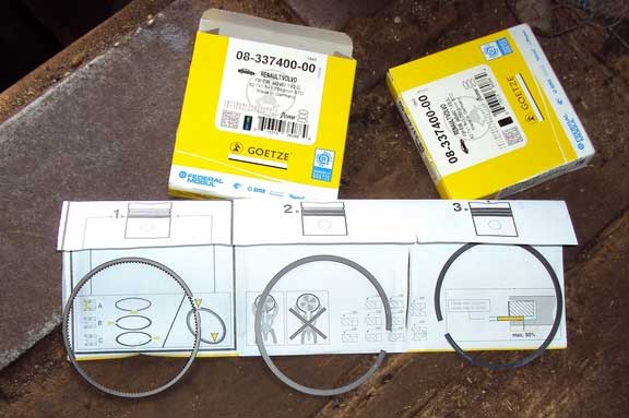

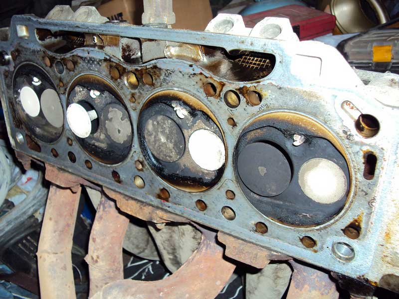

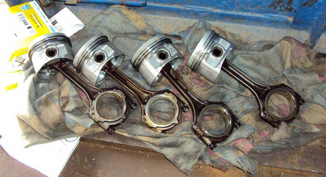

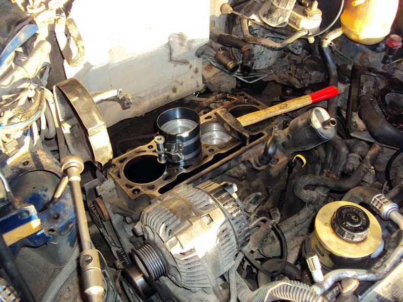

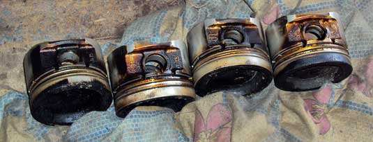

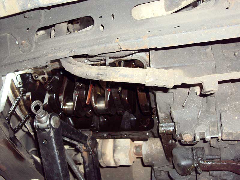

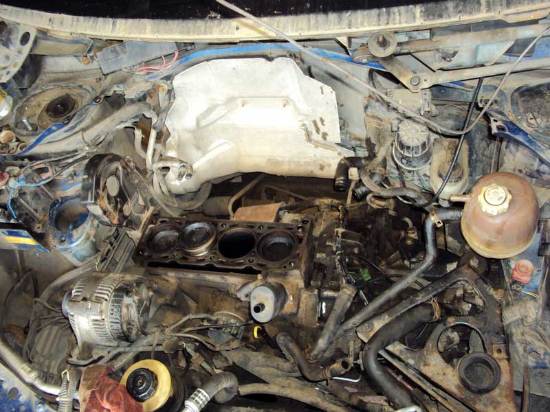

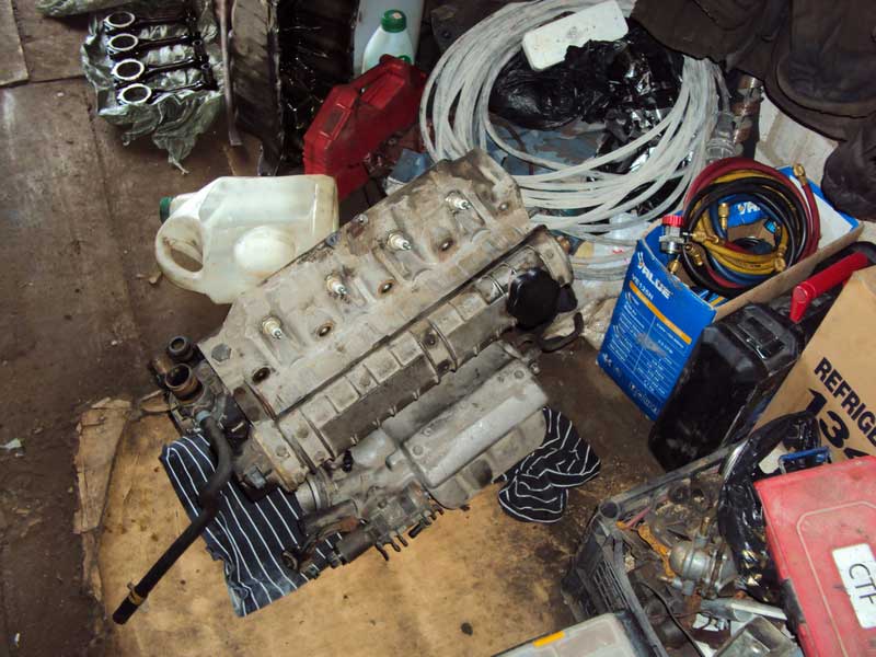

Вот сделал несколько фото, когда разбирал мотор.
поддон снимал в первую очередь, так как со снятой головой снять поддон уже не получится

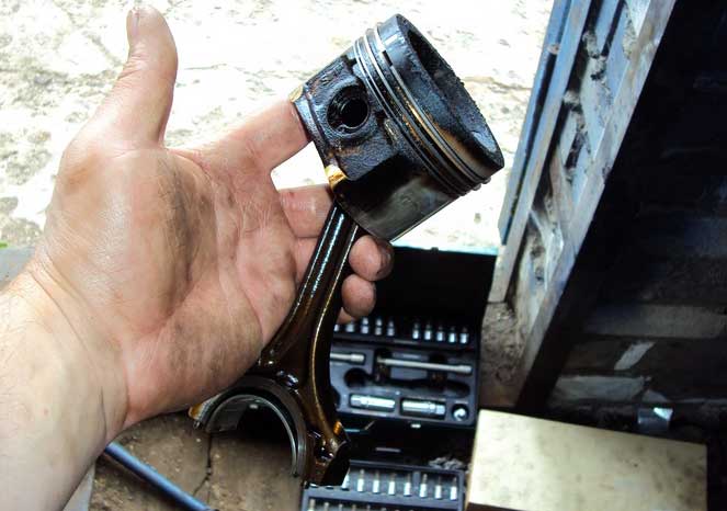

На поршнях было море нагара. Мотор жрал масло вёдрами.

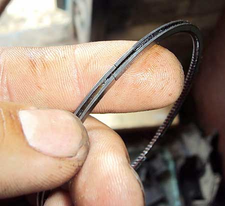

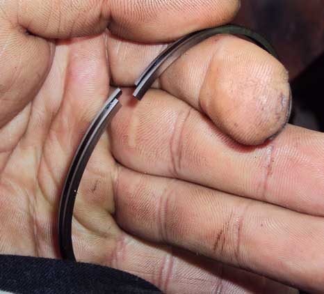

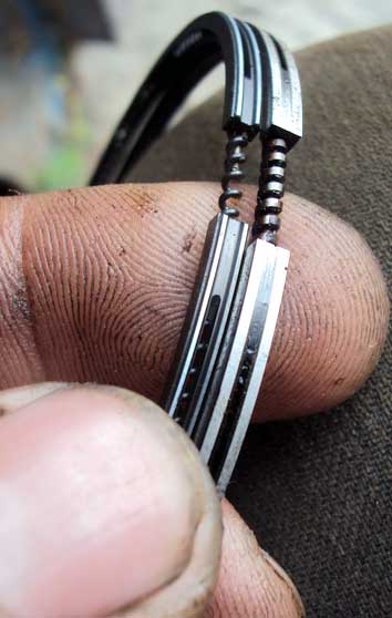

маслосъемные кольца были стёрты в ноль, кромок не было вообще, гладкая поверхность
на снимке старое и новое кольцо

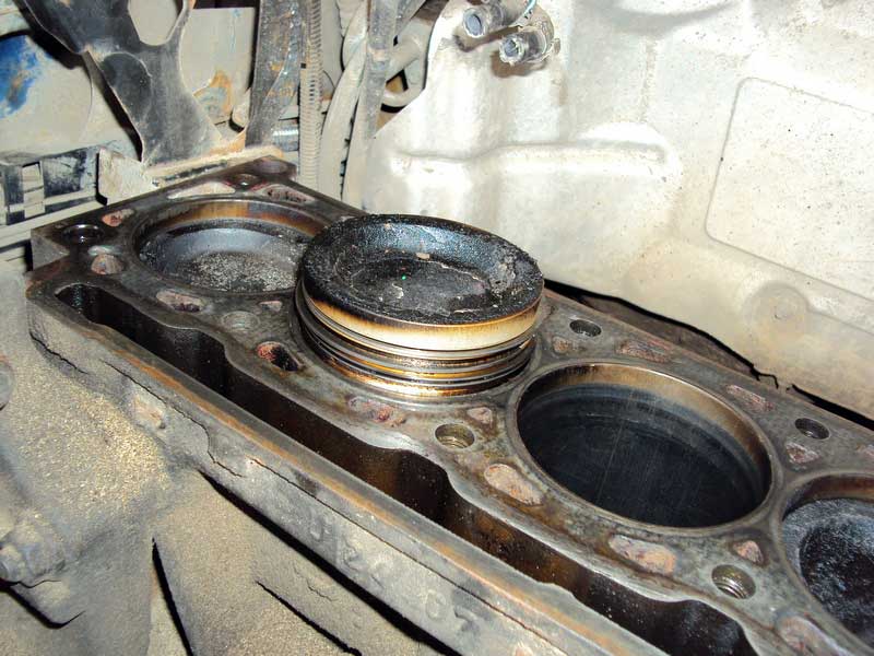

в одном из цилиндров кольцо стёрлось настолько, что переломалось. Не при снятии, а было сломано в цилиндре. В месте слома был нагар. Сфотать так мелко не получилось.

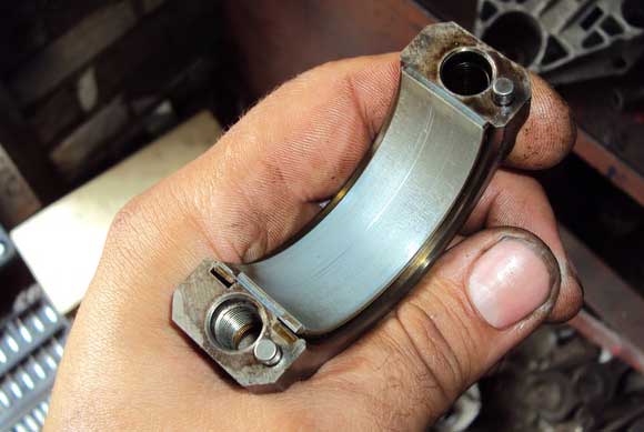

Вкладыши решил не трогать, износ небольшой. И бюджет ограничен. Да и на столь старый и изношенный аппарат нет смысла.

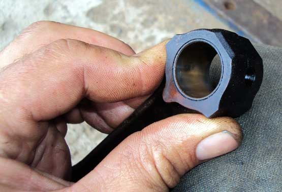

Втулки поршневых пальцев с побежалостями, но люфта нет.

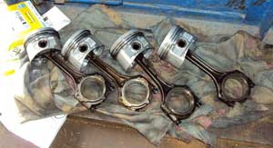

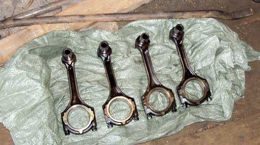

Разбирал по одному и ложил по порядку, чтобы не перепутать, где что стояло.
На поршнях нацарапал, какой в каком цилиндре стоял.

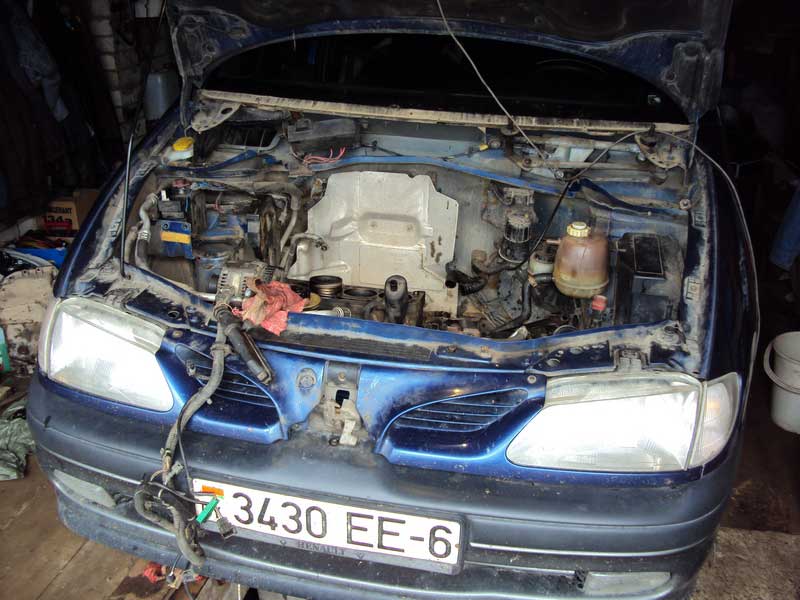

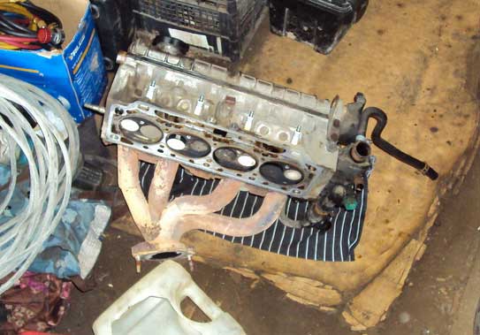

Голову, как и было запланировано, не трогал. Как снял, так и поставил обратно. Даже клапанную крышку не снимал. Только перед установкой почистил камеры сгорания от нагара.

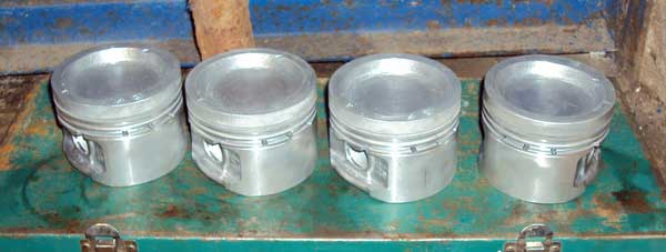

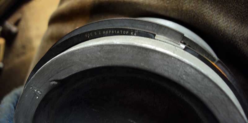

Поршни отмыл до идеального состояния.
Кольца взял вроде хорошие.

кольца

Снятию поддона ничего не мешало? Как снимали?

Подрамник, естественно, мешает. Я уже где-то на форуме описывал снятие поддона, снимаю уже не в первый раз. Если кратко - открутить приёмную трубу от коллектора, и освободить трубки кондиционера, и поднимать примерно на 20 см, подкладывая деревянные брусочки под опору. Поэтому и снимается поддон в первую очередь - опора прикручена к голове. Если сначала поднять голову, то мотор уже не за что будет подвесить.

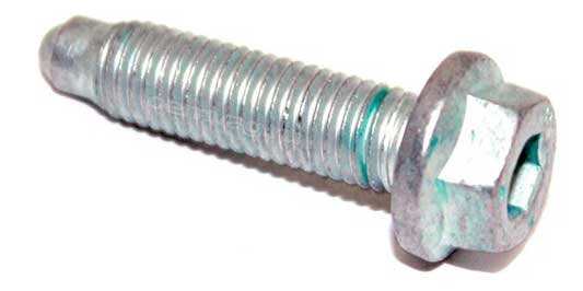

Болты VAG N 907 356 04
Если заказывать "родные" renault - то придут короткие, не берите. Эти ваговские идеально подходят. Я только спилил пупсы, так как побоялся, что будет немного длинее. Без пупсов они по длине точь в точь как родные.

Болты VAG N 907 356 04 - с внутренним 6-гранником - ?
Голова болта - круглая или наружный 6-гр. - ? ключ - ?

Наружный шестигранник на 10 и внутренний хз на сколько, я закручивал за наружный. Внутренний или на 4 или на 5.
Вот же даже гугл нашёл за пару секунд их:
