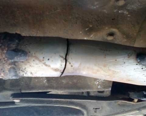

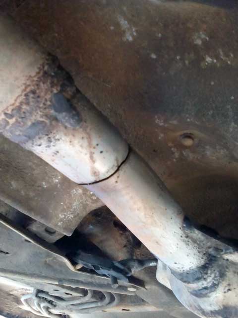

Проехал после ремонта 800 км. Приехал на работу. И он, скотина, ОПЯТЬ сломался. Только уже в другом месте, там, где вообще швов нет, по живому металлу. А тут ни ямы нет, ни эстакады. Придётся как-то мастырить и ползти под низ, откручивать. И это уже в который раз так, это факин-шит ломается в Москве. Ценник тут на эти работы вообще атомный. Зло уже кончилось... Я уже даже не злюсь.
Буду делать, покажу, если кому интересно.

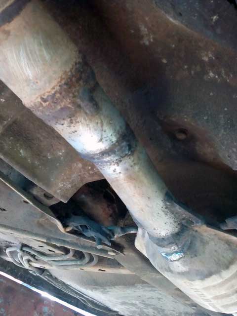

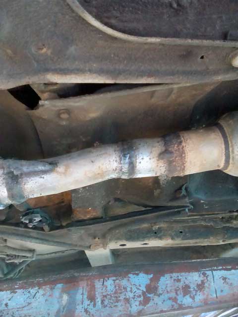

Сегодня таки нашёл с горем пополам эстакаду. Пришлось ехать в Бусиново, там есть гаражный кооператив, прямо возле МКАД, и там разрешают заехать на эстакаду за 100 руб :mrgreen:
Новая трещина появилась в совсем неожиданном месте - там не было ни швов, ни видимых ослабленных мест. Она просто тупо лопнула там, и всё.
Спасло то, что "начало" и "конец" трещины не в одном и том же месте. Оно на верхней сопле и держалось.
Заварил. Положил 2 шва рядом, для надежности. Ждём, где теперь лопнет в следующий раз.
Электроды ЛЭЗ МР-3С, синие. Горят вообще класс. Однозначно лучше, чем ESAB. Берите, не пожалеете!
Чего не скажешь про петушинную фирму Polmostrow.
Scenic 98, 2.0iRT F3R 796

1500 км. и сломался опять. Трещина возле предыдущего шва. Но не по шву, а рядом с ним. Покупка bosal уже назревает конкретно...
