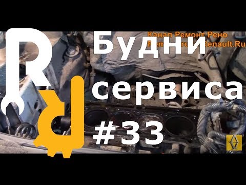

Вот еще за чем нужно следить на k4m, иначе беда.
Как эту течь увидеть для предотвращения беды?
СообщениеДобавлено: 26.10.2016 11:04
Сообщения: 820
Откуда: Бобруйск
VIP_1 у меня когда начал подтекать датчик колена демпферный шкив был малек в масле
