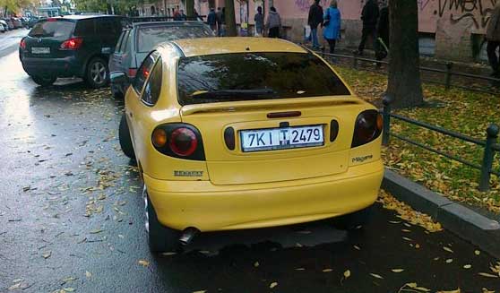

А ну признавайтесь братья-сёстры из РБ, кто под моим окном стоял на днях? Кто в Питер катался?
номера транзитные, походу коучик уже сменил гражданство :mrgreen:
Я не был в Путрышках, и чо?

Действительно)
