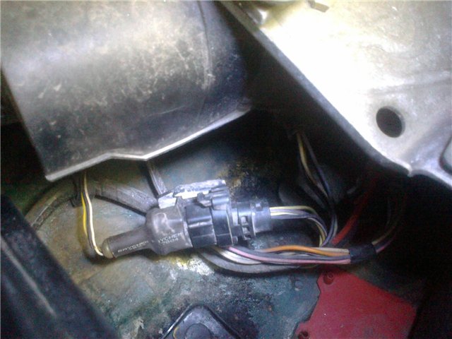

На днях случилась проблемка с аккумулятором...
Но вопрос не в этом.
Рядом с аккумулятором обнаружили два разъема... В "камасутре" ничего подобного не нашли.
Может кто поскажет, что это и для чего??
Вот фото:
Мы соединили этот разъем.
(на данный момент у меня не работает печка.......... никак руки не дойдут проверить и сделать ее)

разъём на эл.привод заслонки рециркуляции воздуха, а отключили чтоб не щёлкал, т.к. поломана в нём (эл.приводе) шестерня I_broken

Вовчик, этот разъем находится за стенкой моторного отсека, там где находится аккумулятор и моторчик дворников.
Это не может быть разъемом на эл.привод заслонки...........Да и в "камасутре" совсем другие картинки...
К тому же, КТО мог отключить его, если никто туда не лазал??

..печной разъемчик...оч похож...

Сечение какое-то не печное, но и на циркуляцию не похоже. Может проще проследить, куда он уходит?
может поэтому у меня проблема с печкой???
Renault megane 1996, 1600
 Заголовок сообщения: Re: Разные ошибки
СообщениеДобавлено: 12.09.2011 0:39
скорее всего идет на блок управления...но лучше пройтись вдоль разъема

Lola писал(а):
А после восстановления соединения печка не изменила своего поведения? Пробы были?
Да я в курсе, где он находится. Не один десяток уже отключил. Агде по-вашему находится эл.привод рециркуляции?
Приезжайте починим печку.

Пробовали! Ничего с печкой не изменилось. Не включилась.
