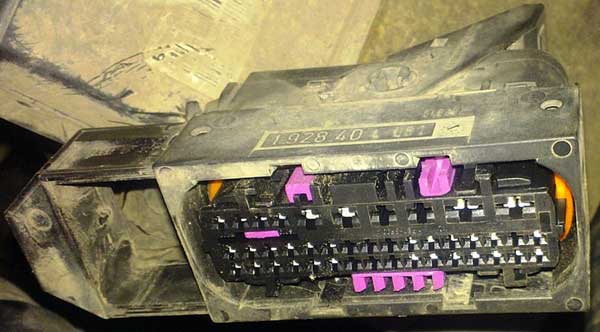

Ссылка не подошла, у меня другой разъем, кто подскажет, как прозвонить с этого разъема?

ничего похожего в нотах не нашёл... есть какая нибудь маркировка на самом блоке АБС ?

Маркировку не нашел, разъем на 27 клемм.

Sterx Разъём на самом деле 42 контактный, пустые гнёзда тоже считаются.

я клеммы не считал , смотрел надпись на разъеме
