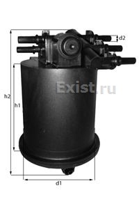

tseba2 писал(а):
Slavca писал(а):
DIMON VOLKOWYSK писал(а):
кто подскажет какой фирмы лучше взять такой топливный !!
у нас в магазинах есть только MAN и FILTRON не знаю какой лучше ??
во блин.... А я думал, что их тока кнехт и пурфлюкс делают.
а у нас таких фирм нету в продаже ..
Megane-Scenic 1.9DCI (F9Q732) 2002год

Поменял я топливный опять же на MAN и решил старый свой фильтр MAN разрезать и посмотреть насколько он грязный )) и когда я его вскрыл то на самом элементе было написано Purflux C500.
получается что только корпус MAN а сам элемент ставят фирмы Purflux
и еще я был удивлен тем что в фильтре используются красная и белая соска .. а другие 3 просто как переходник для обратки ..

вот вот там внутри стоит тепловой клапан!!!если холодная саляра тогдаидет по малому кругу если нагрелась идет в бак,короче как охлождающая система в самом авто!!
 Заголовок сообщения: Re: топливный фильтор
СообщениеДобавлено: 14.09.2012 13:03
Зарегистрирован: 9.09.2008 10:01
Сообщения: 225
Откуда: г.Гомель
Не охлаждающая система, а подогрев топливного фильтра осуществляется обраткой.
