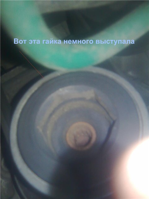

Все, сегодня заменил шкив 77 00 110 616 на обгонную муфту ina 535 0105 10. Кстати если между шкивом и ребрами генератора осталось меньше 1 мм, значит шкиву капец. А вообще шкив проверяется элементарно - гайка должна быть закручена заподлицо со шкивом, если гайка начала выступать - значит шкив отрывается от резины и смещается к генератору!

Сообщения: 4313
Если гайка торчит уже из шкива, то значит шкив начал двигаться по резине, и когда он заденет конкретно ребра генератора, или развалится, кто знает. У меня тоже было 1 мм, но когда снял, оказалось, что одна сторона шкива терла по ребрам и даже протерла немного их! Хотя шкив держался крепко и не люфтил!

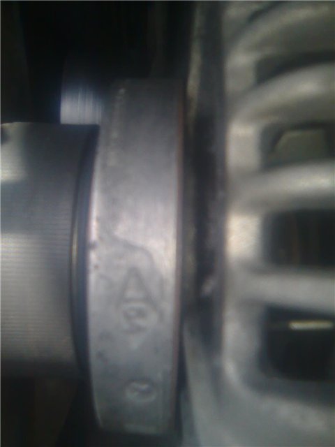

СообщениеДобавлено: 1.10.2012 11:42

 Заголовок сообщения: Re: Шкив генератора
СообщениеДобавлено: 1.10.2012 13:07
Сообщения: 4313
Судя по смещению ремня на ролике и расстоянию шкива до генератора, лучше с заменой не затягивать!

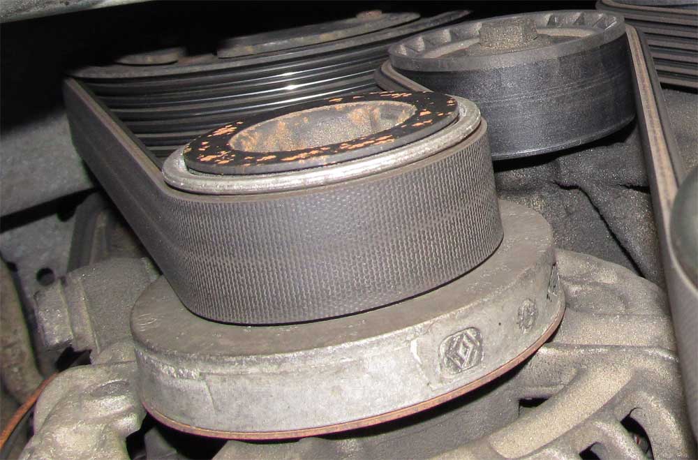

Добрый день, не могу понять у меня стоит вот такой шкив Изображение
Приезжаю заказывать в магазине мне продают вот такой Изображение
Помогите разобраться!?

На второй фото обгонная муфта - идет как ремкомплект взамен шкива на первой фото.
