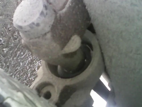

Беда не приходит одна, только сделал наконечники, произошел большой "БУМ" по дороге на работу. Стал стучать левый зад на кочках. Думал, капец аммортизатору, но оказалось еще хуже-вылетел сайлентблок балки.
Сейчас думаю, потихоньку доехать домой или сразу отогнать туда, где сделают. Вопрос специалистам -самая главная какаха в этом ремонте,как я понимаю, возможность вытянуть торсионы. Если я дома открою торцы и посмотрю-попробую потянуть их не снимая балку и они сдвинуться, то можно будет самому делать?
А вообще нужно точно снимать всю балку, может, можно вытыщить рычаги в стороны и запрессовать сайлентблоки на висящей балке?
Лагуна-1 К56Т 96г. 1.8 F3P670-уже нет.
Меган-1 01г. 1.6 V16 К4МА
СообщениеДобавлено: 16.04.2014 20:30
Чем пресовать собрался?
А главное чем выпресовывать?...
Сайленты сидят там крепко, бывает пресс на 100 тон не берет их даже...
СообщениеДобавлено: 16.04.2014 20:52
Сообщения: 362
Откуда: Калининград
НЕТ, чтобы заменить задний сайлент балку все же придется снимать, там 4-е гайки (по 2-е на каждом рычаге). Сам менял, представляю о чем говорю...
Сайленты старые "разрезал" дрелью и сверлом (некоторые выжигают паяльной лампой), затем из рычага выбивал внутреннюю часть кувалдой при нагреве посадочного места газовой горелкой - он там так сидел, очень плотно!!!!. Внешнюю часть пропиливал ножовкой - там все просто.
Вытащить торсионы - еще тот гемор, если на торце резьба под съемник съедена ржавчиной. У меня так и было - вытаскивал торсион обжав его газовым ключем и кувалдой "работая" по ключу... Перед этим нужно пометить его (торсиона) положение на балке, чтобы потом все встало зуб-в-зуб, как и до ремонта....
При запрессовке новых сайлентов нужно четко выдержать угол рычагов по отношению к балке (иначе новый сайленты долго не проходят), и расстояние между рычагами (с точностью до 1 мм, иначе балка не встанет на установочные болты). Все параметры (угол и расстояние) есть в мануале...
