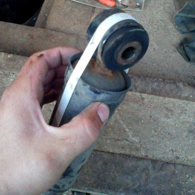

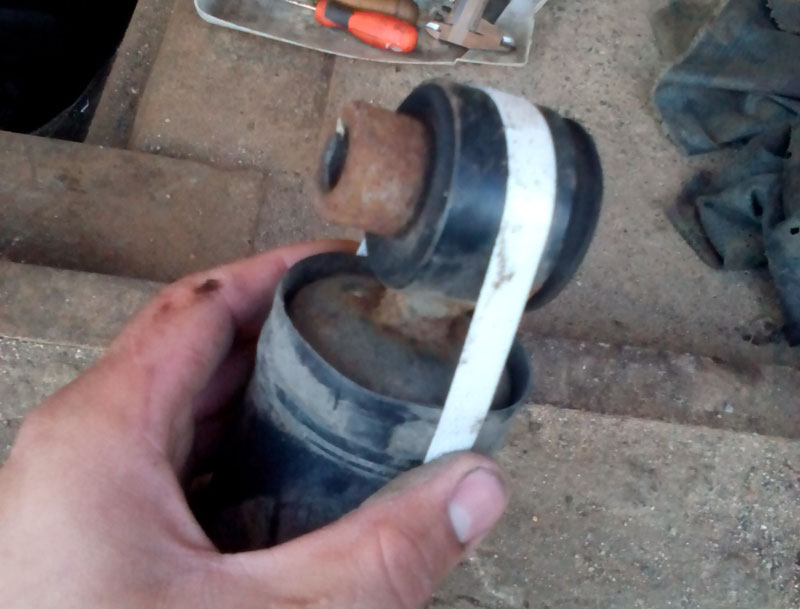

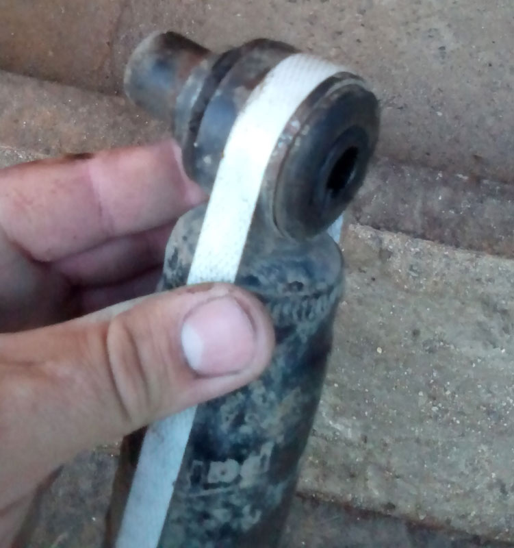

Привет всем.Разбило втулки в верхнем ухе заднего аммортизатора(или сайлентблоки).Может кто подбирал эти втулки(дабы просто так не менять нормальный аммортизатор).Очень нужны размеры этих втулок.Советы самому снять и обмерить не принимаются.
Renault Megane Scenic 1997 1.6Б К7М 702
СообщениеДобавлено: 26.07.2017 0:29
В таких случаях менялись аммортизаторы.
Приколхозить можно туда что-либо, но это лепить из говн.а конфетки - надолго не хватит, разобьет снова.

СообщениеДобавлено: 26.07.2017 8:30
Сообщения: 668
Откуда: Горки
Сегодня померю, напишу сюда.
Scenic 98, 2.0iRT F3R 796
СообщениеДобавлено: 26.07.2017 23:36
Зарегистрирован: 15.01.2015 11:35
Сообщения: 38
Откуда: брест
Буду очень признателен!
СообщениеДобавлено: 27.07.2017 14:39
Сообщения: 668
Откуда: Горки
Бляха муха, забыл. Если б кто напомнил.
СообщениеДобавлено: 27.07.2017 22:10
Сообщения: 668
Откуда: Горки
верх
обойма 44*50*30
втулка 14,5*27*58,5
высота резины 38
низ
обойма 36*42*23
втулка 12,5*22/29*42/62
резина 34
