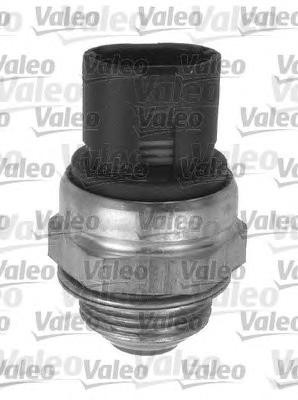

При похожих симптомах в свое время я заменил термовыключатель вентилятора (который на радиаторе снизу), вот такой поставил :
термовыключатель не при делах 100500%. Т.к. снизу радиатор недостаточно горячий для срабатывания датчика. Не 88, а 95 примерно у него сработка на первую ступень. А на вторую около 110. Насколько я знаю. Хотя, не замерял, врать не буду.

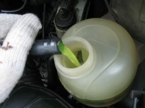

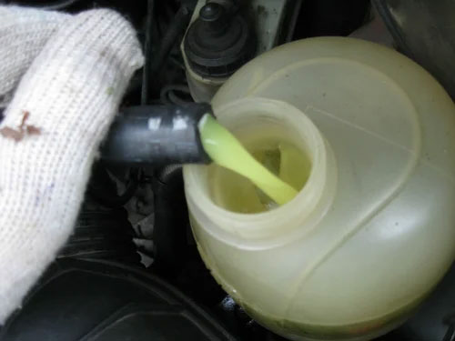

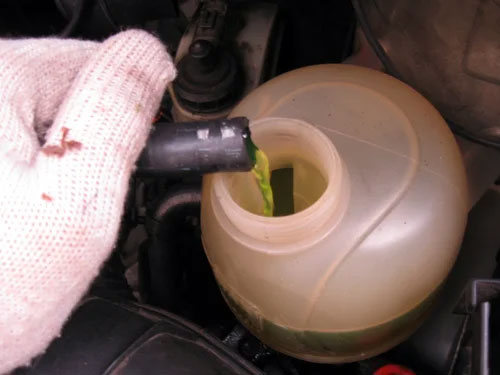

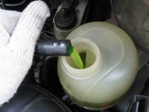

Проверка работы новой помпы SKF VKPC 86413, F3R 796
Двиг-ль холодный – не льется ничего, ни на х/х, ни на повышенных. Понятно – т.стат – закрыт.
Двиг-ль прогрет, обороты х/х ~ 780
~ 2000
~ 3000
вначале - обороты х/х, далее – 2000, в конце – 3000
Scenic 1998 2.0 F3R 796
