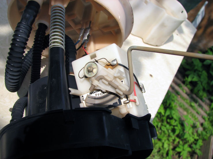

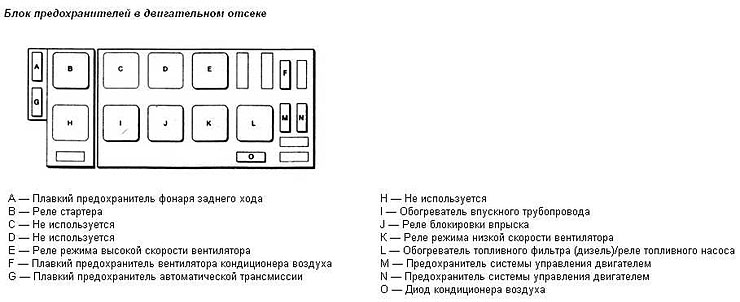

Реле в подкапотном блоке, если смотреть спереди, то ближнее левое.
оно же реле "L" на схеме (это в мегане, правда, в сценике вроде так же, поправьте, если не прав)
что касается колодки бензонасоса - на фото видно нужные провода изнутри насоса (ближние чёрный и синий), думаю, очевидно, какие контакты искать снаружи.

Продолжение лечения:
послушал реле насоса - шелкает, прозвонил предохранитель, все в норме. Вскрыл лючок под задним сидением над насосом, снял фишку, при включении зажигания как и положено на 1 сек подается напряжение 12 В, но насос упорно молчит. Как советуют бывалые, постучал по нему слегка, чтобы якорь мотора слегка сдвинулся - бесполезно. На фишке 4 провода: два тонких (идут на приборку) и два толстых силовых (черный - земля, он же минус; белый +). Сегодня попробую кинуть 12 В напрямую от прикуривателя на насос и попробовать разбудить его. Если не проснется - все надо снимать сборку. Блокирующее кольцо уже попробовал отдать рукой - не идет, "присосало" капитально. Надо делать приспособу (П образную или крестовую) для его отворачивания.

Еще советуют обратную полярность поробовать на него дать, в обратную сторону крутануть, чтобы разблокировать.. что посоветуете. может поможет?

Сообщения: 380
Ничего там сложного нет, гайку действительно удобно откручивать П-образной пластиной (согнуть то 1 - 2 минуты) , самое извратное на практике оказалось аккуратно снять шланги со сборки насоса, пришлось делать приспособы, к сожалению, сфотографировать не смогу. Обратка легко снялась, а с подводящей пришлось помучаться, там пластины фиксатора, которые сжать надо, не по бокам штуцера, как на топливном фильтре и обратке, а с торца со стороны штуцера сборки насоса - вот где нужна аккуратность!
Внутри сборки проблема одна - снять пластиковый шланг со штуцера насоса - я аккуратно грел его и всё получилось. На новый насос поверх шланга для надёжности одел хомут.
Насос брал Airtex E10218, сетку насоса лучше поменять, в своё время я не нашёл в продаже, сейчас в экзисте Airtex FS10381 около 300р в наличии. Эти насос и сетка - копия родных.
