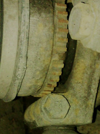

wladus писал(а):
Очень даже может быть
Это точно, у меня кольца АБС лопнули, снимал - делал - считал, ровно 44 зуба.
Вот колечко в нове:
А вот так они лопаются (ровно по центру разошлось):

И мне место где новые продаются?
Хотя на лопнуших езжу уже 2 года и никаких глюков нет.
Они не глючили и у меня, пока их не растопырило так, что стали об датчики АБС шаркать и прокручиваться на ШРУСе. Решил не тянуть до замены еще и оных.
На экзисте были как то проскочили по 40 тысяч штука. Пока думал - ускакали.
В итоге мне их сварили по случаю, вот кыртынка как варили:
Фотографию можно посмотреть тут »»
свели концы, зажали, где облачки, там поочередно болгарка+сварка. Потом зачистили.
