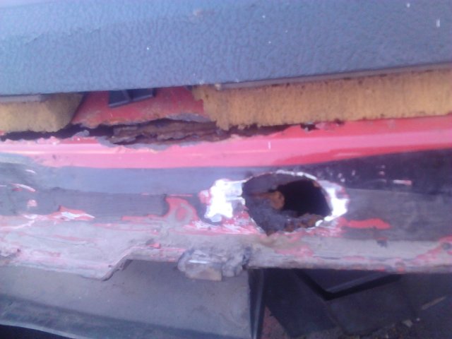

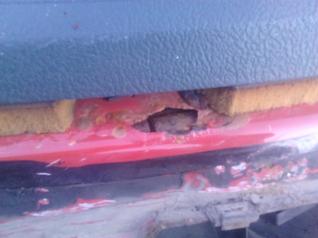

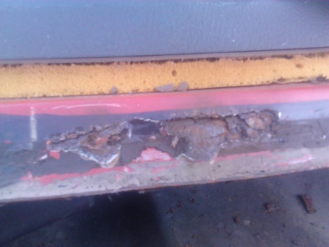

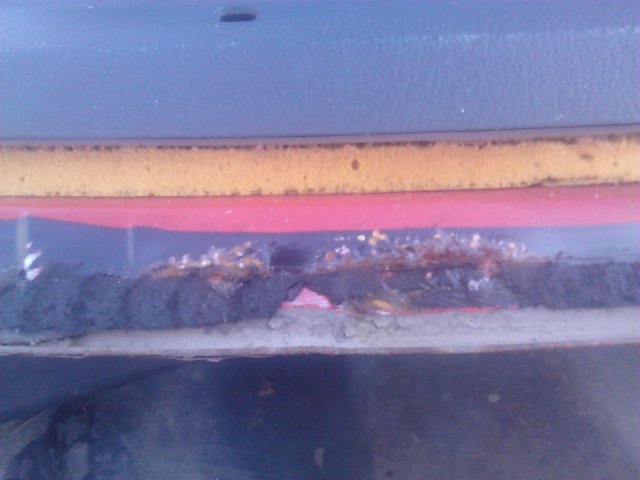

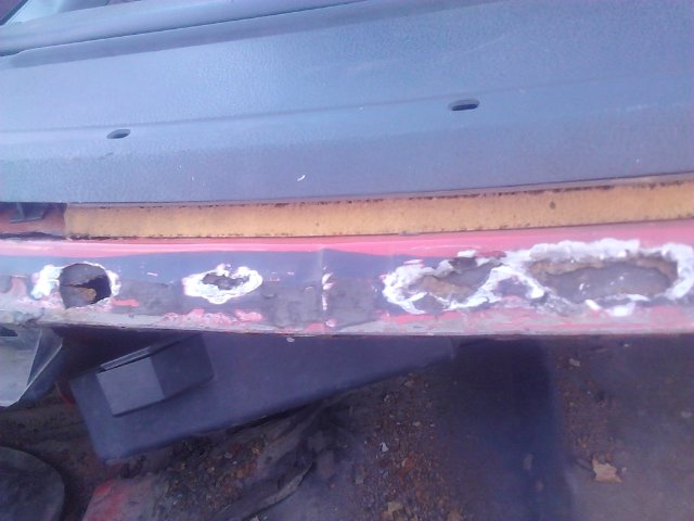

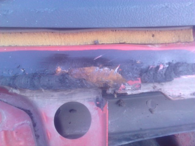

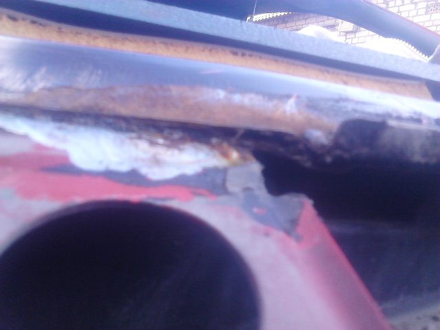

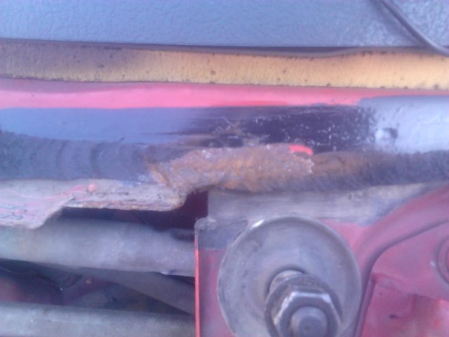

vovany4 писал(а):
Вот какая неприятность бывает. :( первые четыре фото это после того как сняли стекло, остальные после молотка.
Похожее состояние металла вокруг лобового стекла и у меня. Правда стекло еще не менял. Но там есть 2 большие трещины, которые начинаются в самых сильных очагах коррозии. Что в данном случае делать? варить/антикор/грунт? Не треснет ли стекло опять после замены?
Я ничего не делал, отбил ржавчину молотком, промазал всякой какой и поставил стекло. Хотя по нормальному делать, нужна сварка, материал и время. Посмотрим сколько продержится.
